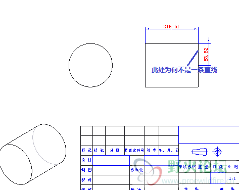

各位老师请帮个忙,我在用CROE3.0出工程图时,
为何圆柱的边是从中间断开的,应该是一条直线才对呀,
谢谢提供帮助的各位高手

PTC就是这样计算的,圆柱面是有2个半圆柱构成的,如果你换一个方向投影就是整条直线了:

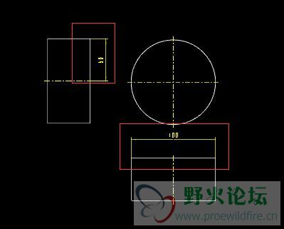

我用公司creo2.0怎么是一条直线,今天我看了野火老大的一个贴子(http://www.proewildfire.cn/thread-88714-1-1.html)按照讲的方法做一下,就变成了这样,且颜色库也变了,不知道是不因为我按上面方法做的原因,还等待老师们帮忙解答
