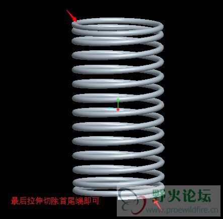

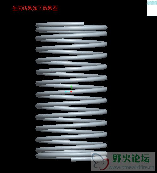

Jiatuan 发表于 2016-10-29 16:25
我用的是creo2.0,刚学没多久不知道有这个方式能不能演示下
我电脑只有PTC Pro5.0软件画的,我只能帮你到这了。希望方法对你有帮助。
第一步
第一步
第二步
第二步
890
1091

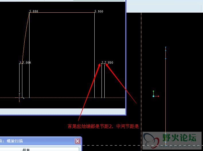

发表于 2016-10-29 18:54 | 显示全部楼层
补充说明下,截图部分了:中间节距都是5,代表恒定的节距尺寸,其他以此类推。
55
发表于 2016-10-31 16:22 | 显示全部楼层
五段就并紧了

发表于 2022-7-8 13:45 | 显示全部楼层
Jiatuan 发表于 2016-10-28 11:50
歪打正着做出来了,不知道对不对,但这是我需要的效果。
应该稍微在修改下,30应该改成27.25,8应该改成5.25。这样应该就正确了
