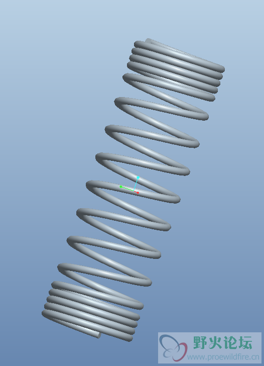

[求助] 求助弹簧两端各并紧一圈的画法

发表于 2016-10-28 14:21 | 显示全部楼层
Jiatuan 发表于 2016-10-28 13:52
有图吗?发个图来学习下
我是用螺旋扫描画的[img][/img]

发表于 2016-10-28 22:11 | 显示全部楼层
其实,要首尾两端并在一起,只需用可变螺距弹簧方式做即可。

 楼主| 发表于 2016-10-29 16:25 | 显示全部楼层
我用的是creo2.0,刚学没多久不知道有这个方式能不能演示下
三段螺距两端不贴合
