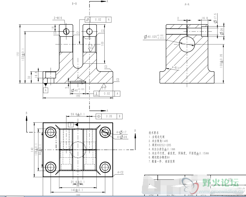

机械加工零件的尺寸公差分析:
如下图中的零件:材料45#,技术要求调质;
图纸的基准选择,公差的选用(形位公差差、尺寸公差),粗糙度的选用,是否有不合理的地方?
请各位指出并附说明,非常感谢

你这形位公差标注的全有错误,自己看看标准吧
那个平行度应该标注到直径40.025这个尺寸上,没测要素是轴,公差值前要加φ
符号
同样你下面的垂直度被测要素是轴,也要加直径符号
对称度,你是想反映螺孔及过孔的位置,如果一定要加,在孔尺寸上加位置度,其实你这不需要加任何形位公差,你这只是安装加紧螺栓,
B基准放的位置也不对,这基准你是想用槽宽对称平面做基准的,因为取消对称度,这基准也可以取消了
图面上,粗糙度不要和轮郭线交叉,

行为公差可以简单解答下吗?
B基准取工件的中心。
还请赐教,谢谢

自己去看看标准,理解什么是被测要素,如何表达,比如你那个槽,你理解为零件中间,如何用形位公差表达?形位公差时用来控制加工,便于装配零件不干涉,你这没有必要标注什么对称公差,
比如最典型的对称公差在键槽上使用,如果键槽偏了,孔轴和键槽将无法安装

追问下,基准A粗糙度3.2是否能满足平行度及其孔的公差等级要求,三者关系有点模糊。网上搜索部分资料不是很全面。能简单叙述下

3.2够了,底面是其它加工的基准,

考虑到有外力通过中间的轴,保证螺栓/工件本体受力均匀,不会发生偏斜,所以在这里增加了对称度。

此工件你应该大概了解了加工工艺吧,按照图纸给出的基准A,是不能完成所有的工序的。即使不增加侧边的基准,想必加工的时候也会自行选择基准来加工。那,是不是有必要增加侧边基准呢?比如增加基准C来约束其与基准A的垂直度?

不是说不标,就没有要求了,有未标注形位公差控制的,别搞的那么复杂,人家无法理解,也无法加工
