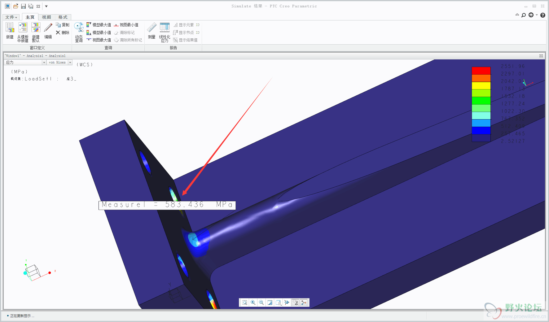

实体模型
实体模型
分析上图所示的实体模型,在加强筋的地方出现了应力奇异(集中),我已倒圆角,可是还是计算不出实际的应力。

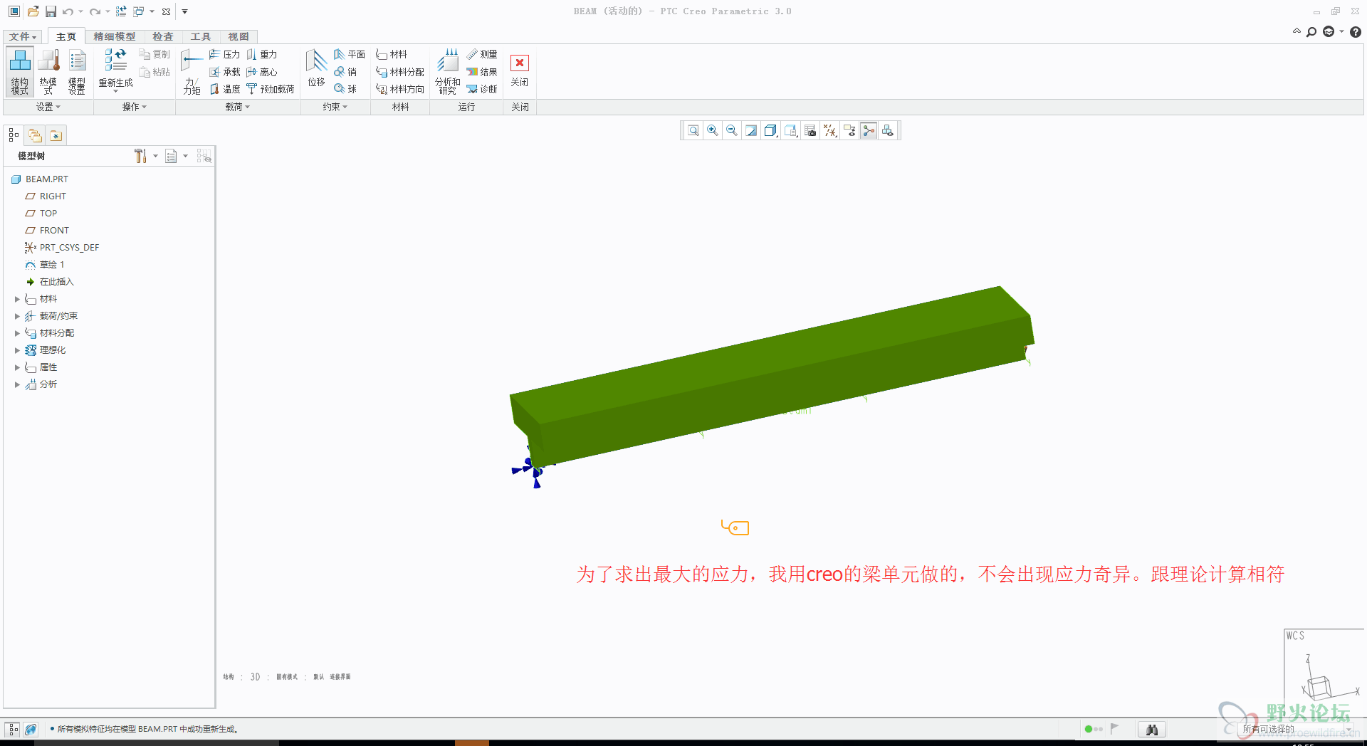

我用creo simulate的梁做出了实际的应力。如下图所示
我希望在实体模型中分析出加强筋处正确的应力,可除了用梁单元外,想不出其余的办法,不知道各位有没有其他的办法?
理想化梁
理想化梁

 楼主| 发表于 2016-10-23 18:33 | 显示全部楼层
我又细化了几次网格(在加强筋处),发现此处的应力是收敛的,趋向一个稳定值580mpa。
此处应该是应力集中,不是应力奇异。
此处网格尺寸0.75mm
可是又遇到一个新问题:塑性材料在分析是会不考虑应力集中,可是有限元的结果是考虑了应力集中。
遇到这样的情况怎么处理(在有限元软件中不考虑塑性材料的应力集中)?

发表于 2016-10-24 14:37 | 显示全部楼层
你这个不符合要求吧,最应力都达到了2551.96MPa了

 楼主| 发表于 2016-10-24 14:56 | 显示全部楼层
那个地方的应力不必理会

265
324
发表于 2016-10-24 18:34 | 显示全部楼层
此处应该是应力集中 ...
使用“排除的隔离”命令

 楼主| 发表于 2016-10-24 18:35 | 显示全部楼层
yulianqiang 发表于 2016-10-24 18:34
使用“排除的隔离”命令
ok!!!

265
324
梁是一维单元,局部应力不能反应实际局部应力。

 楼主| 发表于 2016-10-24 19:42 | 显示全部楼层
材料是塑性材料,一般不会考虑应力集中的,所以我才用梁的。

265
324
发表于 2016-10-25 19:03 | 显示全部楼层
有没有应力集中跟材料塑性没有直接关系。

发表于 2016-11-1 16:08 | 显示全部楼层
应力集中对一次性受力,或者受力次数很少的情况下,是不用考虑的,但如果是多次受力要考虑疲劳的话,一定要考虑,R角其实一般主要是疲劳损伤的时候有作用,文字表达能力太差,说不清楚啊
