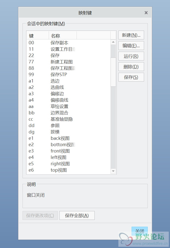

发表于 2020-9-18 17:20 | 显示全部楼层
可以用,如下
mapkey b8 @MAPKEY_LABEL点曲线;~ Command `ProCmdFtCrvTp`;
mapkey ca @MAPKEY_LABELCA测量角度;~ Command `ProCmdNaMeasureAngle`;

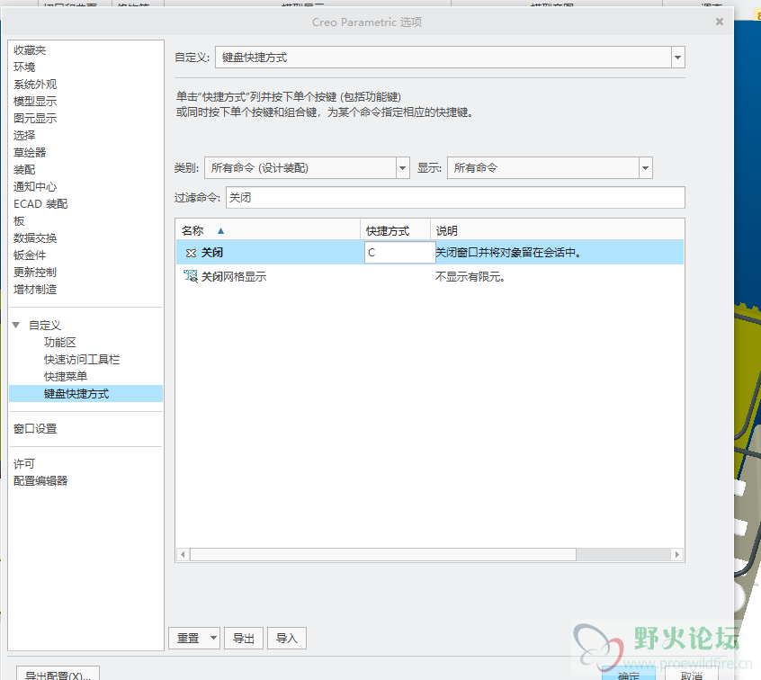

 楼主| 发表于 2020-9-18 17:38 | 显示全部楼层
为什么在这里设置不了?
103
137
 楼主| 发表于 2020-9-18 17:39 | 显示全部楼层
2475413890 发表于 2020-9-18 17:20
可以用,如下
mapkey ca @MAPKEY_LABELCA测 ...
请看看下图,为什么在这里设置不了
1391
95
1878
VIP 勋章希望之星勋章热心助人勋章
发表于 2020-9-18 18:22 | 显示全部楼层
可以的,快捷键要去录制的。
基本上全是双字母的
基本上全是双字母的
1545
131
2207
发表于 2020-9-19 08:15 | 显示全部楼层
creo 帮助文件中有提到如下说法:
映射键:将常用命令序列映射到特定键盘键或组合键的键盘宏。映射键保存在配置文件 mapkey 中
快捷键(键盘快捷方式):可以在“选项”对话框上分配以下任意自定义页面中的键盘快捷方式。保存在 .ui 中
