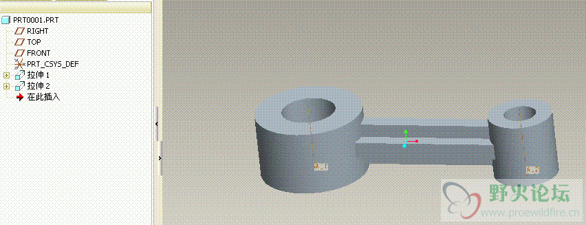

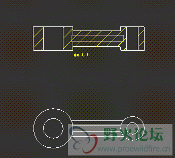

如图所示,中间的十字筋是用拉伸做出来的,那么工程图中画剖视图时(如图),按国标规定,有一个筋是不画剖面线的,这个要怎么做呢?按网上所讲的那些筋不剖画法无法更改。

既然知道是筋,为何不用筋而要用拉伸呢?
筋不是更方便吗?

当然了可以用其它方法做
例如,用插入修饰来做
附3.0文件,你参考一下

用阶梯剖绕过去,反正你也没标注剖面线。

PTC官方的说法是适合PROE,让筋显示剖面线。

另外一种老黄牛式的加强筋不剖的做法
http://www.proewildfire.cn/thread-10448-1-1.html

工程图的筋不剖开_教程
http://www.proewildfire.cn/thread-1828-1-1.html
两种方法都可以试试

学习了.3楼与6楼的方法其实差不多,"修饰"在零件里做,"老黄牛式"在绘图里做.我觉得把剖面线间距放大到看不见不如直接拭除来得爽.

这个修饰有点偷梁换柱的感觉,哈哈。
