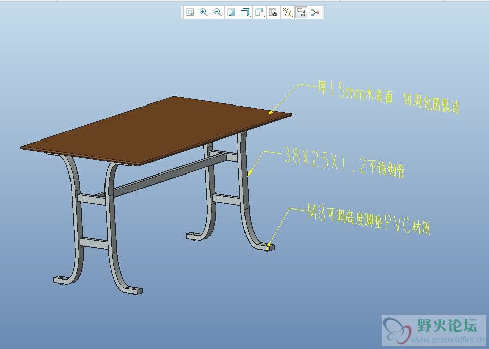

[原创] 看看这个桌子怎样

泼点冷水,底脚太丑了。
哎,没办法,自己手工制作,要考虑易加工,省成本,所以美观上就呵呵了。不过能否两全其美,大家可以探讨一下。

发表于 2016-10-17 09:22 | 显示全部楼层
尽量采用面对面的搭接,线面搭接不稳定。还有就是去尖角包边,避免划伤。尽量用三角形结构代替四边形结构。个人意见,不喜勿喷。

发表于 2016-10-17 10:53 | 显示全部楼层
增加加强筋

发表于 2016-10-17 14:28 | 显示全部楼层
用铝型材制作难度低,也漂亮,就是成本要高点

发表于 2016-10-28 14:46 | 显示全部楼层
没毛病,估计就是晃的厉害
发表于 2016-11-3 22:39 | 显示全部楼层
两边应该做一个三角形的支撑,你这个强度不够,不知道你这台还能用来做什么。
