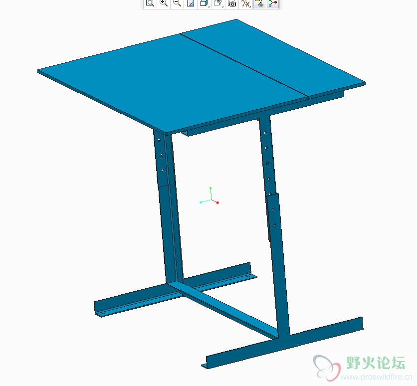

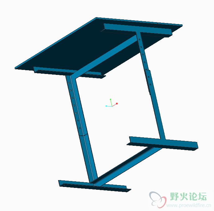

我准备用40角钢来制作。特点是可以用螺丝来调节高度。请大家看看有问题不?
只是自己用,所以简陋了点,主要考虑易于加工,节约成本,坚固耐用。希望大家多提建议

麻烦,最好是手摇式升降

挨着桌面的那两条角钢用反了吧,
转90度用好些,
无论是用螺丝固定桌面还是焊接桌面,
更方便些。
另外,底脚的连接撑,
可以再提高一些,离开地面。
一者,扫地拖地方便此,不留卫生死角。
二者,可做为简单的脚踏。
个人见解。不喜匆喷。

摇晃得得厉害

泼点冷水,底脚太丑了。

用方管加弹片的方式好一点

说得好,角钢确实太难看,正准备改用方管。希望多听你的建议。

手摇式——确实方便,不过制作难度较大。

说得好。这个还只是一个初级骨架。桌面下的角钢我想加一个管子,以便调节桌面角度。
底部我想买四个橡胶桌脚加上,这样角钢就离开地面了。

可能会摇晃吧,现正要改成方管。
