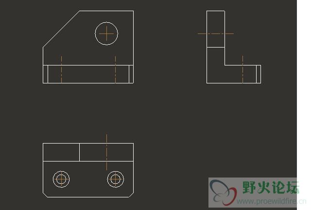

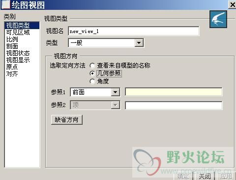

发表于 2008-11-1 16:09 | 显示全部楼层
第一次做得作业
  建立工程图可以不用建立基准面,直接在工程图里定义投影面。但是要显示轴,我只能在零件模式下插如轴,不知道有哪位高手知道能直接在工程图模式下完成。
  最后请版主多多指教啦!

发表于 2008-11-1 16:12 | 显示全部楼层
不好意思,图忘传了
84
93
发表于 2008-11-1 16:14 | 显示全部楼层
补上图
现在补上,第一次弄,见谅!

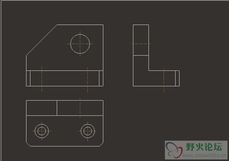

发表于 2008-11-2 11:58 | 显示全部楼层
just try!~~~~

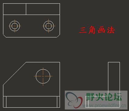

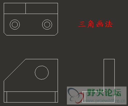

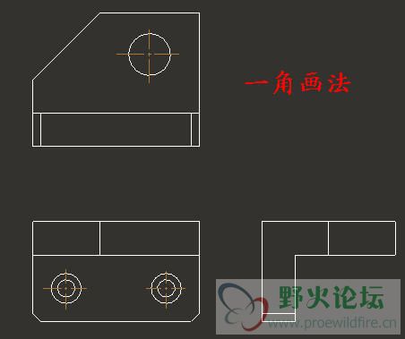

发表于 2010-2-12 09:40 | 显示全部楼层
来迟了,一脚和三角都上……
轴线没整……

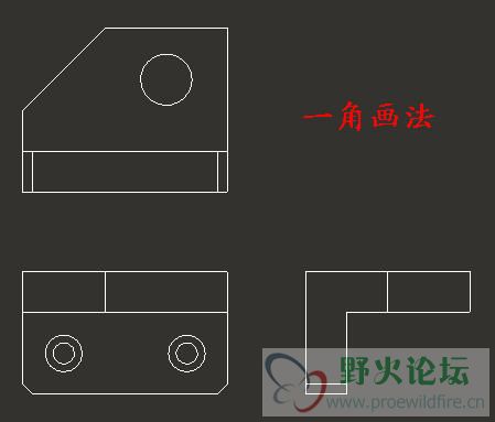

发表于 2010-2-12 10:25 | 显示全部楼层
上轴线和阅读权限……
另说一定,我发现我们这里的对图纸的要求和各位的都不一样,比如说轴线,如果没有空完全暴露出来的话,是不表示轴线的……
还有国家标准对于孔的轴线要求是,点画线中的画相交,可是proe却是点相交,不知道有没有办法修改……
