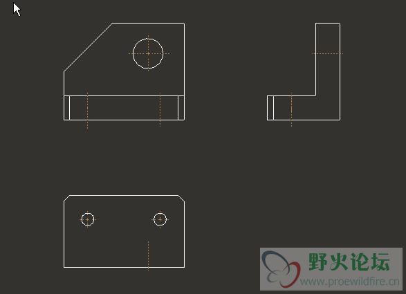

igs和stp等格式是三维软件通用的文件格式,几乎所有三维软件都可以打开。
转换成igs stp等格式,打开时只是一个特征,没有模型树也没有基准面,从而可以对建模过程保密。
为此,利用外部数据创建工程图是必不可少,也是我们所必需掌握的基本技能。
尤其对于一些加工厂商,更是使用频繁,往往客户只提供igs等模型。
利用igs或stp等外部数据创建工程图虽然不难,
但其中还涉及很多相关的问题,做法也可以有很多种。
要求:
1、按附图做出三视图即可,注意要显示轴线
2、打包上传文件,设置阅读权限为100
符合要求者,加威望2

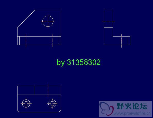

此题教程已出——by 31358302
http://www.proewildfire.cn/forum ... mp%3Bascdesc%3DDESC
[ 本帖最后由 31358302 于 2008-11-17 23:22 编辑 ]

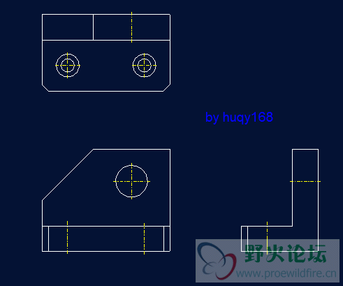

f01.drw.rar
14.39 KB, 下载次数: 41
f01.drw.rar
115.8 KB, 下载次数: 58
参与人数 1威望 +2 收起 理由
31358302 + 2 good!

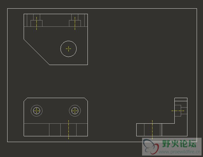

发表于 2008-10-26 12:04 | 显示全部楼层
先占个位等下做好传上来.
[ 本帖最后由 3911815 于 2008-10-26 12:20 编辑 ]
f01-OK.rar
113.51 KB, 阅读权限: 100, 下载次数: 1
参与人数 1威望 +2 收起 理由
31358302 + 2 做得很好!

发表于 2008-10-26 15:14 | 显示全部楼层
我用的第一角投影

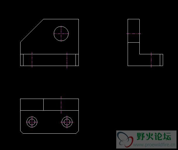

发表于 2008-10-26 15:41 | 显示全部楼层
我也试了一下,这个能自动生成,传不传PRT都差不多
[ 本帖最后由 31358302 于 2008-10-26 15:50 编辑 ]
f01.rar
90.75 KB, 阅读权限: 100, 下载次数: 1
参与人数 1威望 +2 收起 理由
31358302 + 2 做得很好,目前这么做的你还是第一个!

 楼主| 发表于 2008-10-26 15:44 | 显示全部楼层
看了两三个,各自的做法还是有些区别的哦!
大家不妨想想:
基准面是不是一定要建呢?
视图的定向真的要新建一个吗?
模型的参数怎么办?
如果用模板来做又会怎么样?
多想想,相信总会有收获的

发表于 2008-10-26 17:36 | 显示全部楼层
原帖由 ptccad 于 2008-10-26 15:14 发表
我用的第一角投影
你这个是第一角投影吗?是第三角投影才对吧!
