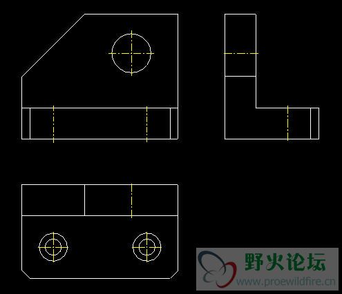

[练习] 利用igs或stp等外部数据创建工程图(加分结束,已出教程)

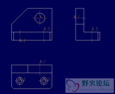

我做出来的,就是上传不了文件,太可惜了。说一下我的方法吧?
打开文件,新建一个视角,用来生成工程图“插入一般视图”用的,要保存。接着创建三个轴,分别通过三个孔的中心。
新建绘图,插入一般视图,在“模型视图名”那里选上一步保存的视角名,这样就做好了主视图,再通过投影的方式创建其它两 个视图。再把轴线show出来。

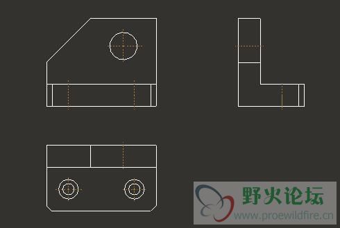

新手
新手还不怎么会

不知道这样行不行

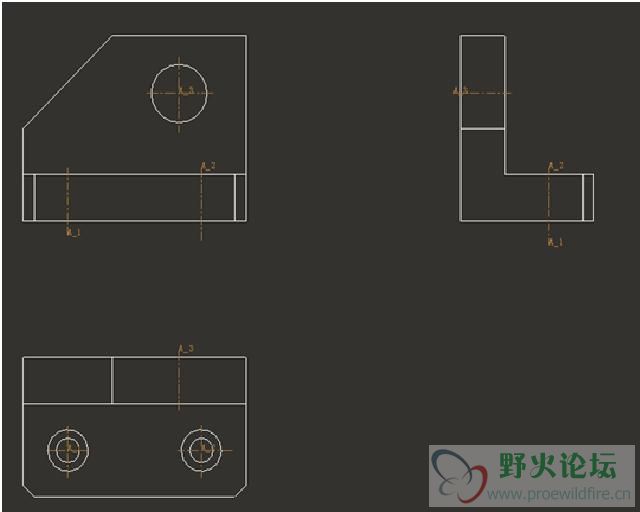

其实很简单
其实很简单,请看模型
