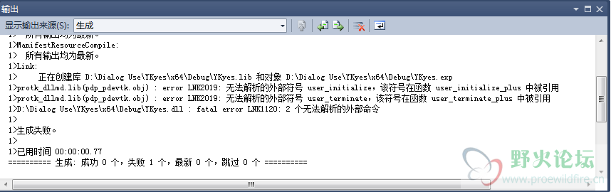

[求助] cero二次开发调用对话框编译时出现问题
发表于 2016-10-13 11:22 | 显示全部楼层 |阅读模式

用vs2010编译时出现下面的错误
 楼主| 发表于 2016-10-13 11:24 | 显示全部楼层
对二次开发还不是很懂。这个问题困扰了我好长时间,非常希望大家能够提点意见,谢谢啦

发表于 2016-12-22 13:31 | 显示全部楼层
配置VC++2008吧,呵呵。   第一步,加上Proe5.0的包含文件和库文件还用我说么,呵呵,还是说吧,照顾下初学者,也保证讲解的完整性。   包含文件就是   ...\proe5.0\protoolkit\includes    ...\proe5.0\protoolkit\protk_appls\includes    ...\proe5.0\prodevelop\includes    ...\proe5.0\prodevelop\prodev_appls\includes 这些加到Tools(工具)-->Options(选项)-->rojects and Solutions(项目于解决方案)-->VC++Directories(VC++目录)-->Show directories for:Include files(显示以下内容的目录:包含文件)    库文件就是   ...\proe5.0\protoolkit\i486_nt\obj    ...\proe5.0\prodevelop\i486_nt\obj 这些加到Tools(工具)-->Options(选项)-->rojects and Solutions(项目于解决方案)-->VC++Directories(VC++目录)-->Show directories foribrary files(显示以下内容的目录:库文件)。    第二步,在你做的工程名上单击右键,选择Properties(属性)-->Linker(连接器)-->Input(输入)-->Addtional Dependencies(附加依赖项),在这里加载以下lib文件: (若是MFC DLL工程)   wsock32.lib    mpr.lib    psapi.lib    netapi32.lib    prodev_dllmd.lib   (若是MFC 应用程序工程)   wsock32.lib     mpr.lib     psapi.lib     protkmd.lib     pt_asynchronous.lib     netapi32.lib    第三步,在你做的工程名上单击右键,选择Properties(属性)->C/C++->reProcessor(预处理器)->reProcessor Definitions(预处理器定义),在这里加上以下命令:   PRO_USE_VAR_ARGS
