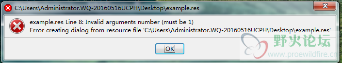

(Dialog Simple
     (Components
          (PushButton    ok)
          (PushButton    cancel)
     (Resources
          (ok.Label      "OK")
         (ok.TopOffset      4)
          (ok.LeftOffset     4)
          (ok.RightOffset    4)
          (ok.BottomOffset   4)
          (cancel.Label    "Cancel")
          (cancel.TopOffset       4)
          (cancel.LeftOffset      4)
          (cancel.RightOffset      4)
          (cancel.BottomOffset      4)
          (.Label            "simple")
          (.Layout
               (Grid (Rows  1) (Cols 1 1)
                      ok      cancel
这是编写的对话框资源文件,用prodialog预览时总是出现下面的错误
出现的错误
出现的错误
 楼主| 发表于 2016-10-10 20:21 | 显示全部楼层
大家帮帮忙哦,实在不知道错在哪里了。

发表于 2016-10-12 11:18 | 显示全部楼层
注意中英文括号
 楼主| 发表于 2016-10-13 11:14 | 显示全部楼层
谢谢你啦。就是你说的那个错误。非常感谢
