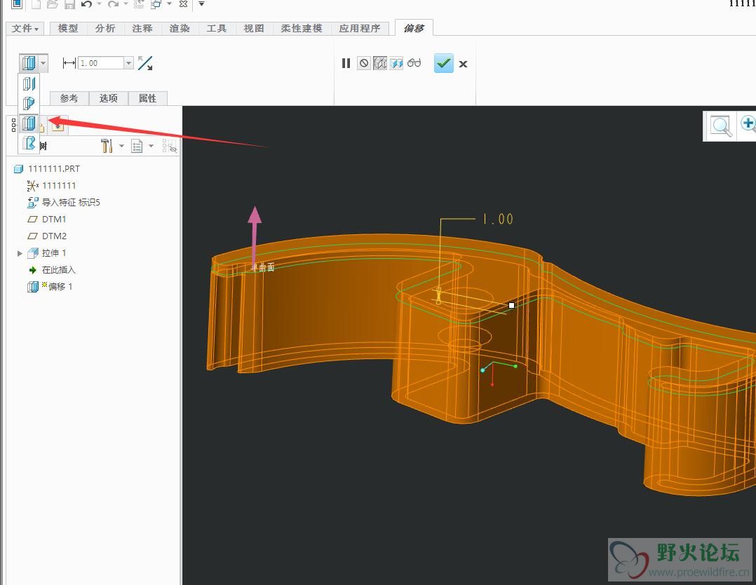

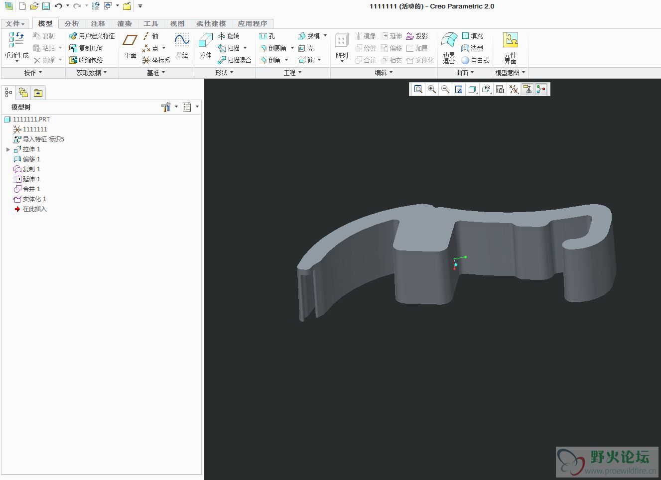

发表于 2016-10-8 21:19 | 显示全部楼层
juck0410 发表于 2016-10-8 16:14
感谢各位提醒,已经按各位说的方法试过了,可以去除倒角,而且比较简单.
可能是自己的想法不够灵活.感谢各位. ...
用偏移   更改下方式偏移上来直接是实体  不用再延伸复制曲面了

 楼主| 发表于 2016-10-13 16:16 | 显示全部楼层
你这个拉伸怎么做的,可以把做好的文件发我看一下吗?
