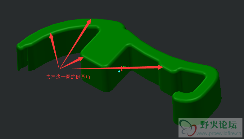

如题如示,客户给的产品图中已经进行了拔模和倒圆角(文件是STP格式),但是现在需要调整拔模的角度,需要将倒圆角先去掉再进行修改.
已经试过编辑中的移除,只能移除部分倒圆角,所以无法完成重新制作拔模斜度的工作.
请大神们指点指点!

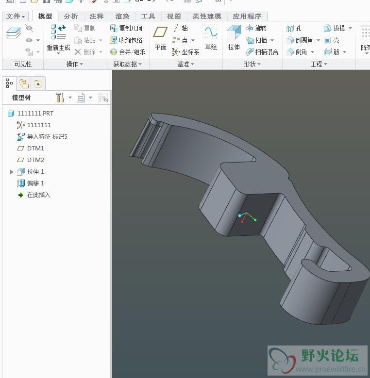

发表于 2016-10-7 22:18 | 显示全部楼层
针对这零件复制底面做拉伸再拨模倒上圆角也可以
不过有时候不想动太多客户的文件数据,又要改其中一些数据,也是蛮讨厌的,
分析了下该零件楼主既然不能用移除去圆角,那在柔性建模里也是去不了圆角的,因为这两功能计算方法貌似是相同的,
个人给出两个方案:
一:复制侧面然后把侧面延伸上去跟顶部面合并后实体化即可去除圆角  (同楼上)
二:拉伸把上部连圆角一起切除掉,再把表面做偏移到跟原来一样高即可
试试吧   希望对你有帮助

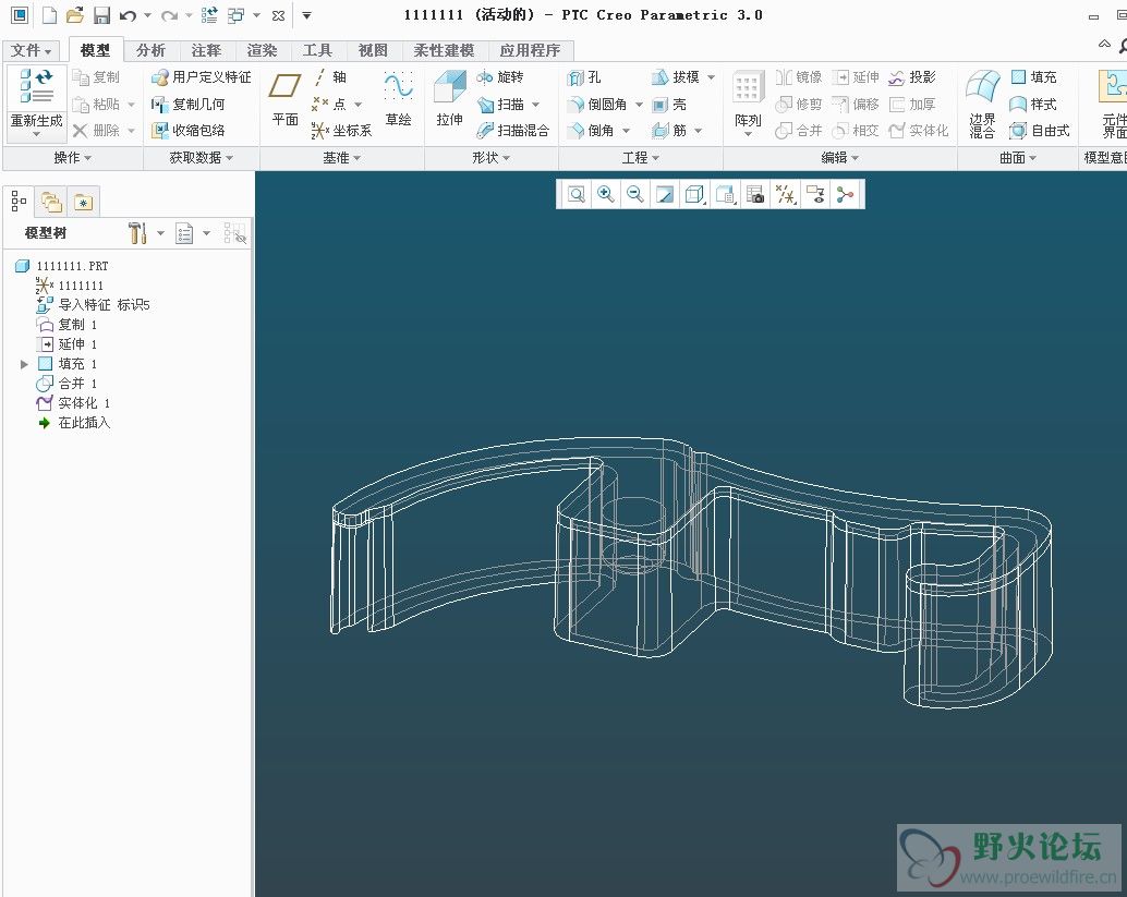

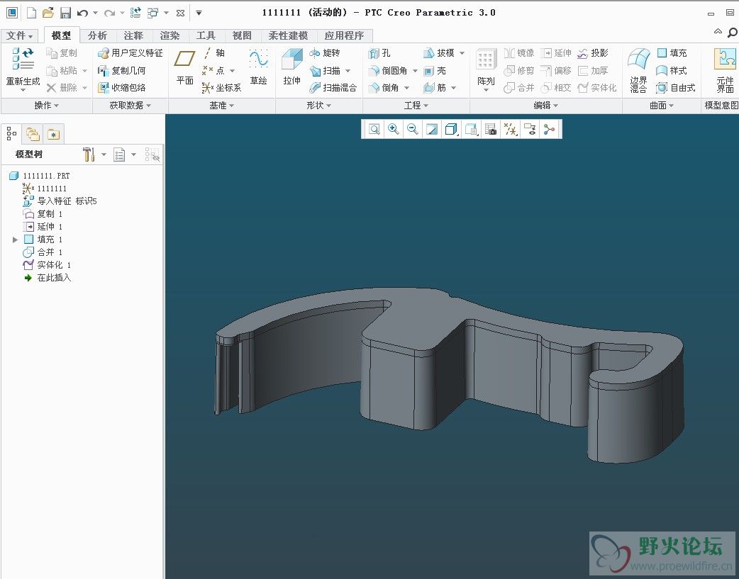

发表于 2016-10-8 11:32 | 显示全部楼层
在idd模式下,去除圆角并将缺损处的边延伸到顶面。退出idd模式后再填充,最后实体化。类似7楼的做法。
