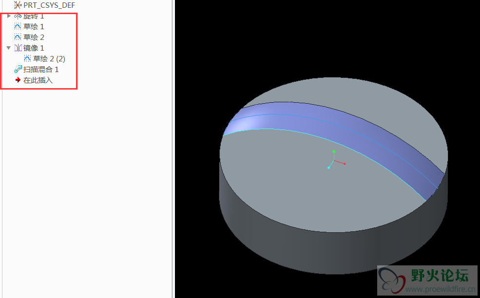

[求助] creo2.0扫描求助

 楼主| 发表于 2016-9-21 08:51 | 显示全部楼层
atgs 发表于 2016-9-21 07:51
扫描是做出来基本是垂直于扫描线的,所以两边会多出来,你把所谓的拉伸线条再镜像对面去,用造型做,因为 ...
恩。做出来了,谢谢大神

发表于 2016-9-21 10:55 | 显示全部楼层
好久没用这个软件了 差点没想起来这个命令  直接用扫描混合 就可以整出来了

 楼主| 发表于 2016-9-21 11:12 | 显示全部楼层
jiajinghui 发表于 2016-9-21 09:31
又调整了下 出来第二效果 图
请问你是用什么方法做的
102
121
 楼主| 发表于 2016-9-21 11:26 | 显示全部楼层
事两边都有那个拉伸的线条吗,先镜像?
