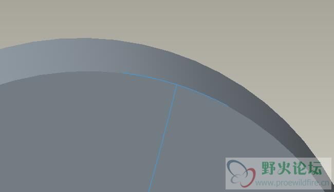

就是以一条草绘线为扫描轨迹线条,另外一条做截面绘图的那种,就是图中那条长的圆弧线作为扫描线,那条在端面上的短圆弧线作为绘画的截面这样拉过去,请问怎么做

 楼主| 发表于 2016-9-20 17:02 | 显示全部楼层
1图为扫描线,2图为拉伸线条

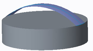

发表于 2016-9-20 17:12 | 显示全部楼层
这样的效果吗:

发表于 2016-9-20 21:12 | 显示全部楼层
atgs 发表于 2016-9-20 17:12
这样的效果吗:
想知道这个是怎么做的?

 楼主| 发表于 2016-9-21 07:45 | 显示全部楼层
这样的效果吗:
是的 ,怎么做的啊,高手

发表于 2016-9-21 07:51 | 显示全部楼层
机构爱好者 发表于 2016-9-20 21:12
想知道这个是怎么做的?
扫描是做出来基本是垂直于扫描线的,所以两边会多出来,你把所谓的拉伸线条再镜像对面去,用造型做,因为3条边边界混合做不出来
