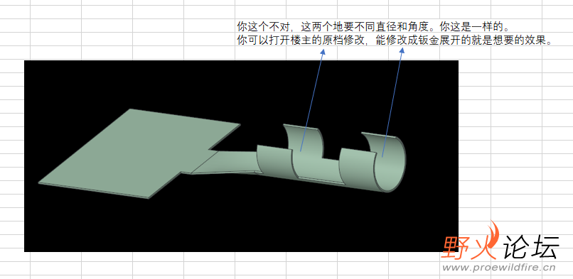

[求助] 图中这款端子展开

这种可以,你试试这种折弯

你这种画法不对,你直接用楼主的附件,能修改成钣金正常展开就是我想的效果。

jon1113 发表于 2020-3-10 18:07
端子的过度区域,你使用的是混合,当然展不开
应该使用折弯里面的过渡
这样才能展开
希望你能重新上传一下文件,下载下来打不开。谢谢!
