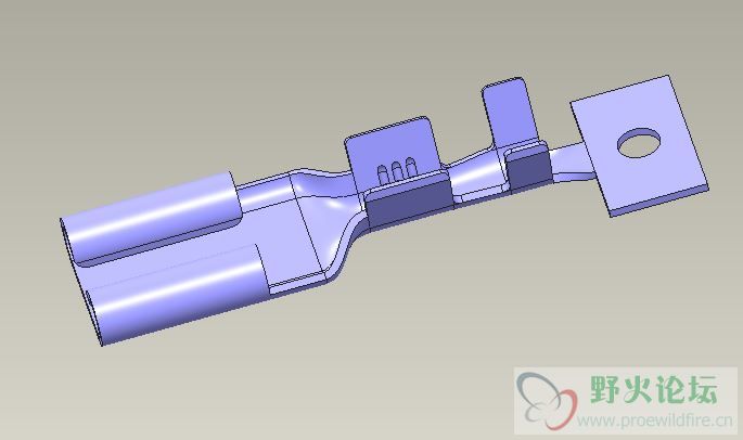

图中这款端子怎么展开,请高手指点!

发表于 2020-2-13 08:58 | 显示全部楼层
看了PRT,感觉作图的方式不是由钣金做的,展开不了
732
1056
发表于 2020-3-10 16:10 | 显示全部楼层
有过渡曲面,你用CAD展开,你真可爱

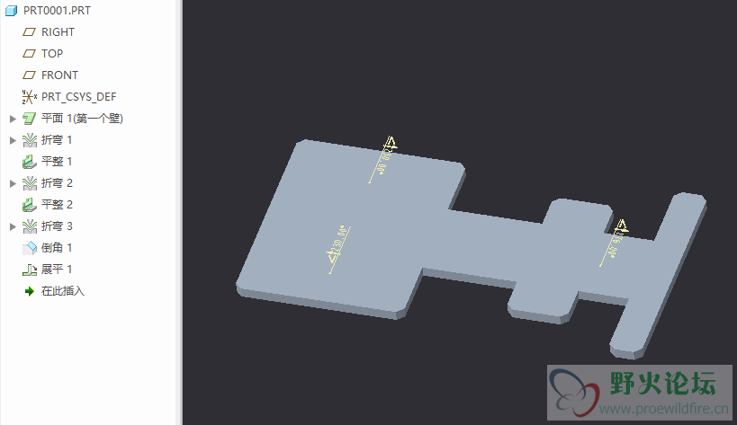

发表于 2020-3-10 18:07 | 显示全部楼层
端子的过度区域,你使用的是混合,当然展不开
应该使用折弯里面的过渡
这样才能展开
如图,Creo4.0
供你参考(随便画的,请见谅)
prt0001.prt.rar
346.73 KB, 下载次数: 96
