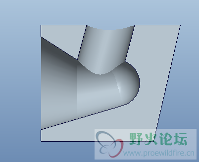

[求助] 一个小零件,始终画不出来。

发表于 2016-9-4 18:16 | 显示全部楼层
不过我是用CREO3.0做的,不知你打不打的开

发表于 2016-9-4 21:22 | 显示全部楼层
这样么

 楼主| 发表于 2016-9-5 18:01 | 显示全部楼层
谢谢。非常感谢你的热心及不辞辛苦的绘图。。。谢谢!

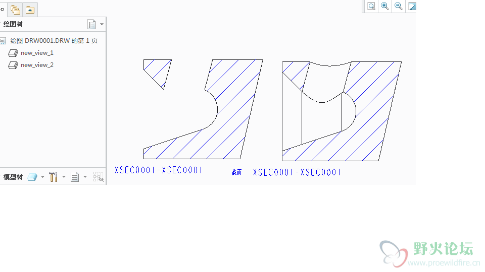

发表于 2016-9-8 10:01 | 显示全部楼层
2d图是错的,按照2D做成你的样子做不出来,没有上面斜空的定位尺寸,按照你说的保持3那个尺寸就要做成喇叭口,又达不到你说的相切
44
发表于 2016-9-8 10:02 | 显示全部楼层
看他的剖面是没有转折的,做成喇叭口就会有轮廓线出线

发表于 2016-9-8 16:42 | 显示全部楼层
其实是剖面的模型边是否显示的设置不同而已,视图属性里可以设置的,截面/模型边可见性/区域 就可以调整为只显截面的样子面不显示模型的边
