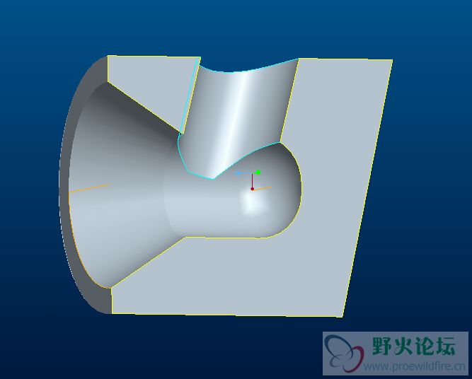

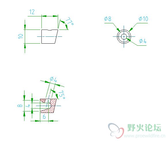

如图一,要做成平面图这种效果,要使中间孔的部分上下衔接光滑(平面图的剖面图),我用旋转会出现凸台。就是最后一步做不出来。我将我画的上传了,请求各位高手赐教!

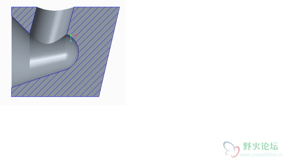

发表于 2016-9-4 11:21 | 显示全部楼层
这样?

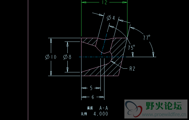

 楼主| 发表于 2016-9-4 11:38 | 显示全部楼层
先谢过各位兄弟的回复。。。主要是横着的孔开口必须是8mm,然后横着的孔与竖着的孔的距离必须是3mm左右,,图中的4MM尺寸倒是不太重要。。。如下图。

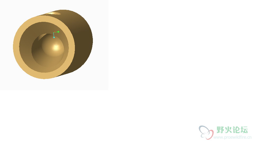

发表于 2016-9-4 13:42 | 显示全部楼层
不知道对不对,先交个卷

发表于 2016-9-4 13:47 | 显示全部楼层
全图
