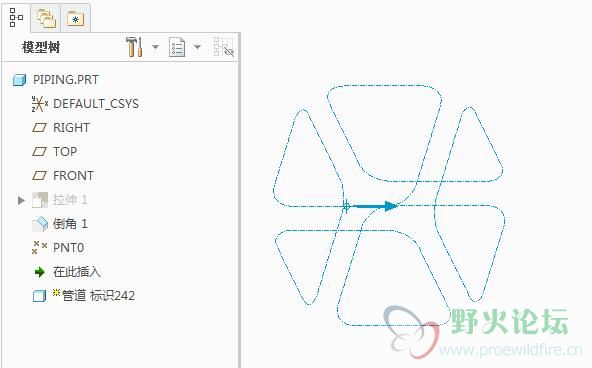

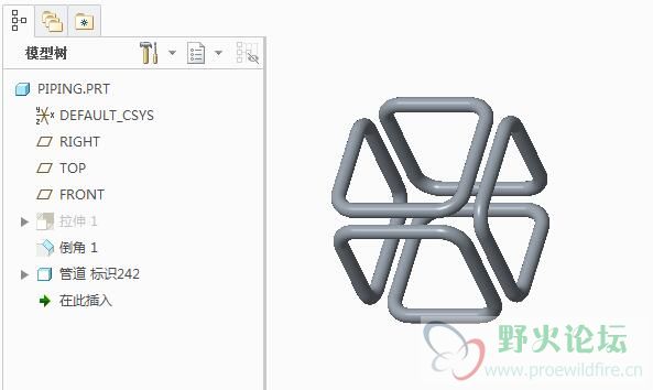

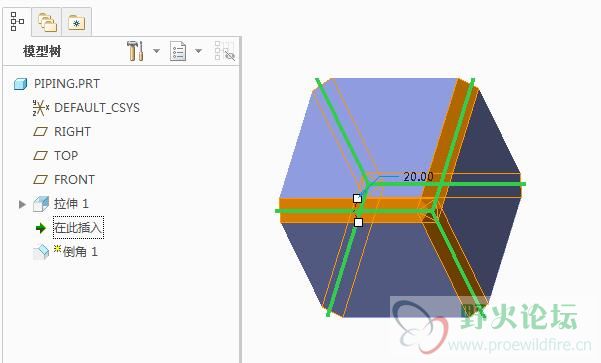

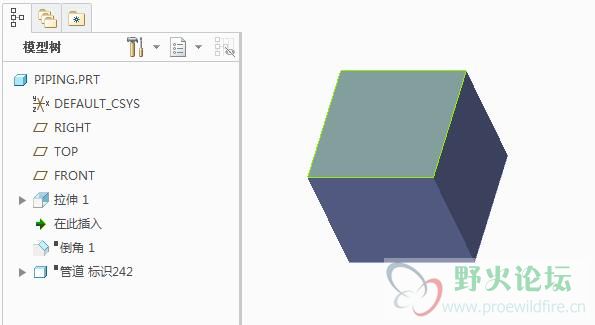

发表于 2018-2-15 23:21 | 显示全部楼层
只是一个简单的基本管路,注意几个细节就行了
具体步聚:
1.拉伸一个立方体曲面
2.选二个相对的角点分别倒角相邻三条边
3.建立管道,起点选在倒角边的中点
4.最后成型效果如下图(隐藏立方体曲面)
附件prt版本creo3.0
