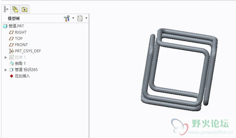

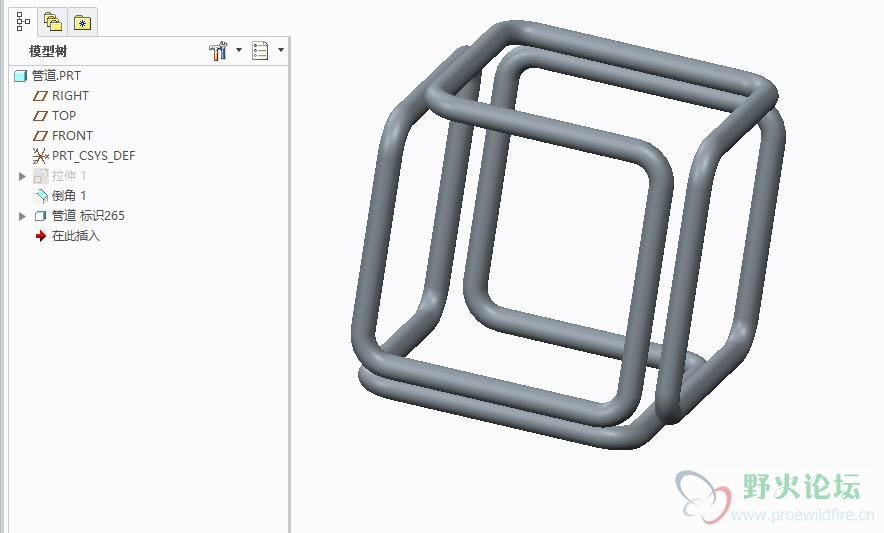

这个管道用这种方法这么画?  拉伸那步是这么做的?最好能发个PRT   低版本的Creo2.0能打开的 ,也可以说下思路,给个草绘图,谢谢

发表于 2016-8-29 20:02 | 显示全部楼层
creo2.0版本
管道.prt.zip (30.9 KB, 下载次数: 402)
2753
417
4149
热心助人勋章希望之星勋章优秀会员勋章嘉宾勋章

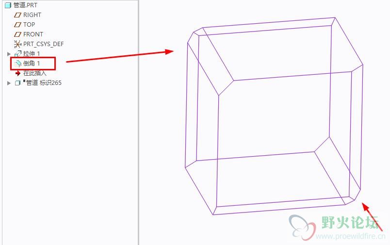

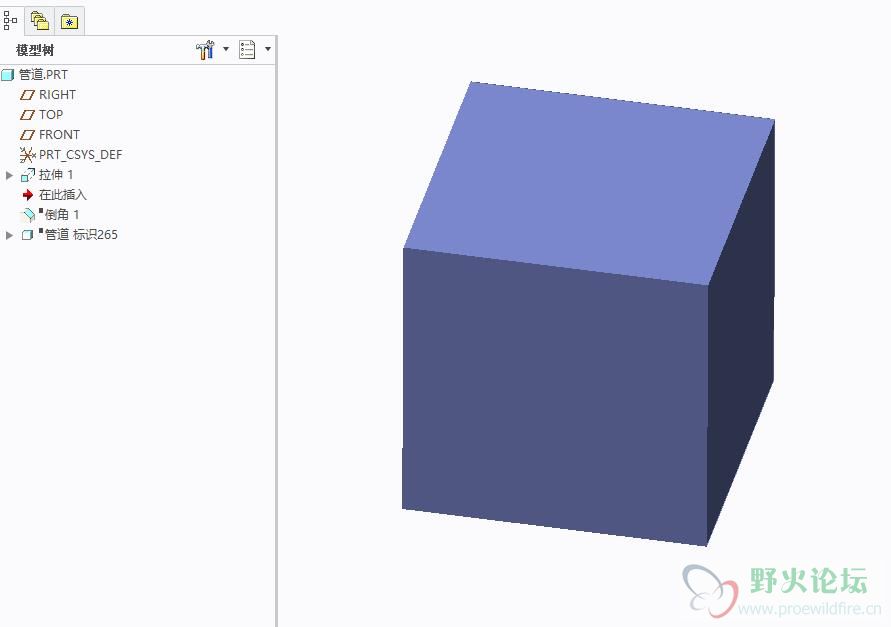

发表于 2016-8-29 20:07 | 显示全部楼层
360截图20160829200226263.jpg 360截图20160829200332536.jpg 360截图20160829195923360.jpg

发表于 2016-8-30 20:37 | 显示全部楼层
szg215736213 发表于 2016-8-30 11:05
就是想知道那样是咋弄的
弄清楚 建模思路 是关键。

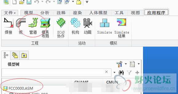

请问在creo2.0版本中怎样新建管道?谢谢。
241
328
 楼主| 发表于 2016-8-31 08:36 | 显示全部楼层
在零件中建管道,可以看一下这个http://www.proewildfire.cn/thread-134892-1-1.html,在装配体中建管道是在应用程序里有管道这个命令
