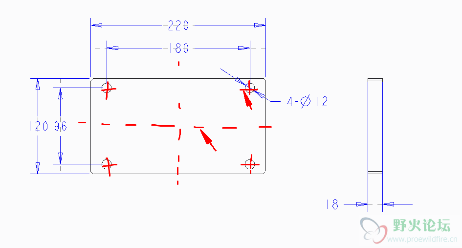

求教了,如何操作才能让工程图图内生成十字中心线(圆孔、对称边线的十字中心线)?
比如类似solidworks这种自动生成或者是什么插件可以自动生成的?
除了依靠基准轴自动生成外,是否有可用的插件?或者是creo自带的功能生成?
最好是跟CAD或者solidworks类似的简单的生成中心线方法?如下图一样

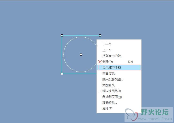

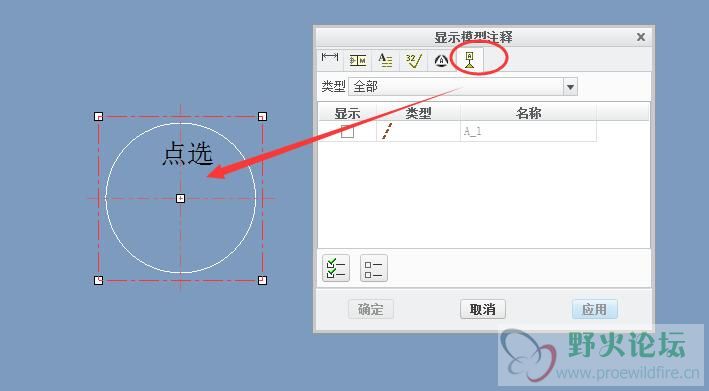

发表于 2016-8-29 11:11 | 显示全部楼层
选择零件,点击右键,选择显示模型注释,在选像卡中选择你需要的尺寸,还可以选择基准轴线,注释等。
