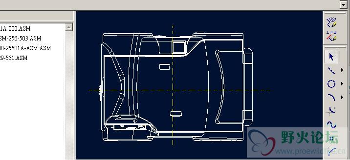

列举两种方法:
1.在你需要中心线的地方,在实体模式里做一个基准轴,则工程图模式中即显示为一条中心线.
2.画线,改变线型,然后将其与视图相关.  选中该线    编辑>组>与视图相关

这个问题是比较头痛的,我觉的PTC公司要改进,像UG的就很好用,我基本上也用楼上的两种方法,但有时也在3D中作一辅助平面,然后在2D中作出中心线!
