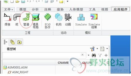

根据这几天画管道,对于管道的用法简单的介绍一下,适合初学者,一开始接触管道,对于找不到管道这个命令,看好多人也有这个问题,虽然看有人回复了,还有人找不到,所以在这里再啰嗦一下,管道这个命令,一般是在装配图环境下的应用程序里会显示,特别强调是在装配图建模中才显示。
但在零件建模中,默认菜单是没有管道这个命令的,如果想用这个命令有两种方法:

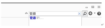

第一种是:直接在搜索的位置输入管道搜索,在Creo中搜索还是比较方便的
点击管道,就会出来菜单管理器,进行操作就可以

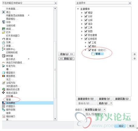

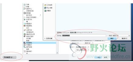

第二种是:如果经常用这个命令,或者是就是喜欢在菜单栏中使用,那就将管道这个命令添加到菜单中,步骤如下:

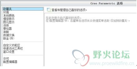

第一步:文件--选项
点击选项,弹出对话框如下:
点开自定义功能区
点击设计零件,弹出对话框如下:
选择并点击不在功能区的命令,弹出如下对话框,新建组,命名为管道
找到左侧的管道命令,添加进去就可以。

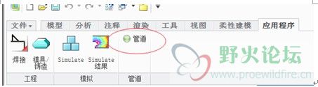

最后将其保存在配置文件中,以后用的时候菜单栏中就会有了。

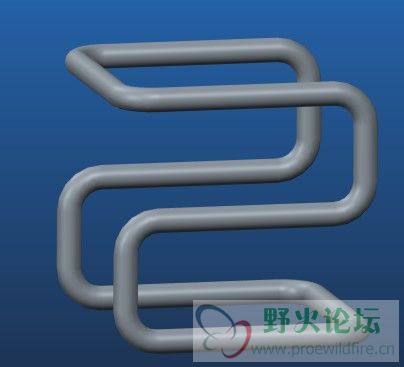

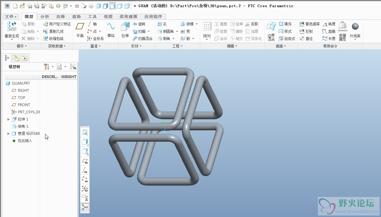

附上一个很简单的例子
