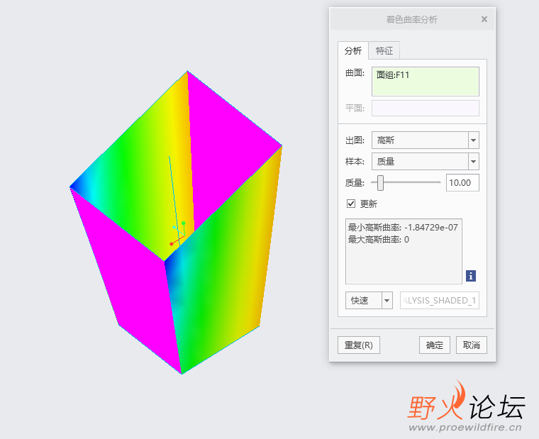

[求助] 方口变斜口的钣金怎么一步展开

Victor_liang 发表于 2022-8-26 12:14
你的图侧面有翘曲变形,正常钣金产品应该都是平面,拉伸件用creo都不好展平,一般用ug弄
终于有人发现盲点了。
这个图制图水准太低了,钣金的基本特征达不到所以无法直接展开,正确的做法是拉伸实体,切四个面。
103
441
强撸
773
发表于 2022-8-27 12:08 | 显示全部楼层
高斯曲率不是0就无法展开的,通过分别做四个面,联合可展开,不过侧面有点变形 微信截图_20220827105529.png 微信截图_20220827114858.png

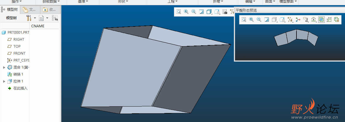

发表于 2022-8-27 14:32 | 显示全部楼层
这类结构,只要侧面不是异形应该都很好展开的,应该不用画得那么复杂呀,混合一下就行了,上下面不平行再拉伸切除一下,最后扯裂就OK了。附件为creo4.0画的源文件,解压可用

发表于 2022-8-27 14:34 | 显示全部楼层
Victor_liang 发表于 2022-8-27 14:32
这类结构,只要侧面不是异形应该都很好展开的,应该不用画得那么复杂呀,混合一下就行了,上下面不平行再 ...
再传一个直接看得到图片的

发表于 2022-8-27 15:04 | 显示全部楼层
突然明白你的意思了,展平原图,重做曲面,但是展平后变形也大,正常零件没人这么做吧...来,大佬看看这图是不是这么画
