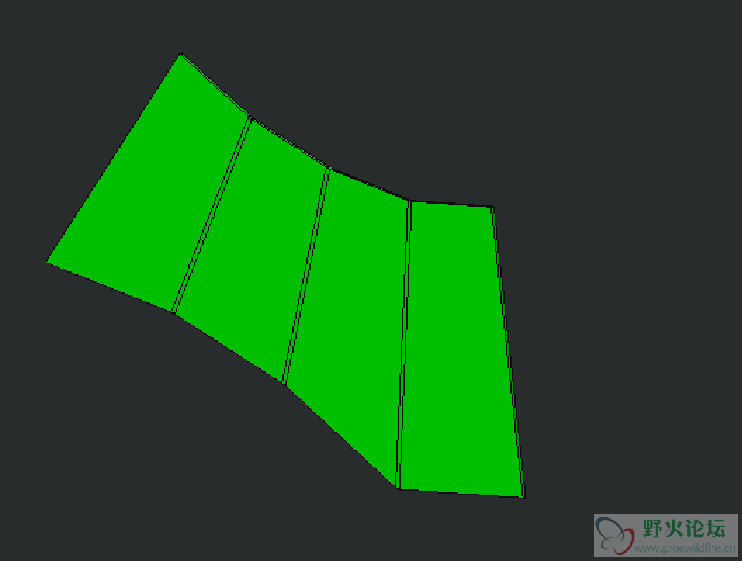

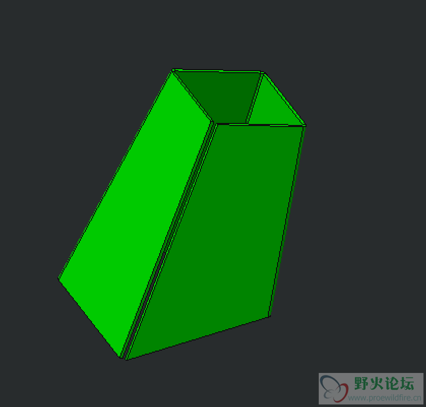

发表于 2016-8-21 09:53 | 显示全部楼层
张功华 发表于 2016-8-21 08:42
在发来看看。我那样做不出呢
如下 ,大致做了一个,请参考
PS : creo 2.0
shell.prt.rar
83.63 KB, 下载次数: 19
87
140
VIP 勋章
 楼主| 发表于 2016-8-22 09:19 | 显示全部楼层
mico_zhao 发表于 2016-8-21 09:53
如下 ,大致做了一个,请参考
你没有看清楚吧。我和你的图纸都不一样。你这样我也做得出来的
1169
1492
发表于 2016-8-22 22:45 | 显示全部楼层
只是示意而已
那期待高手,或者你搞定了,把方法分享给大家  ,如何  ?
