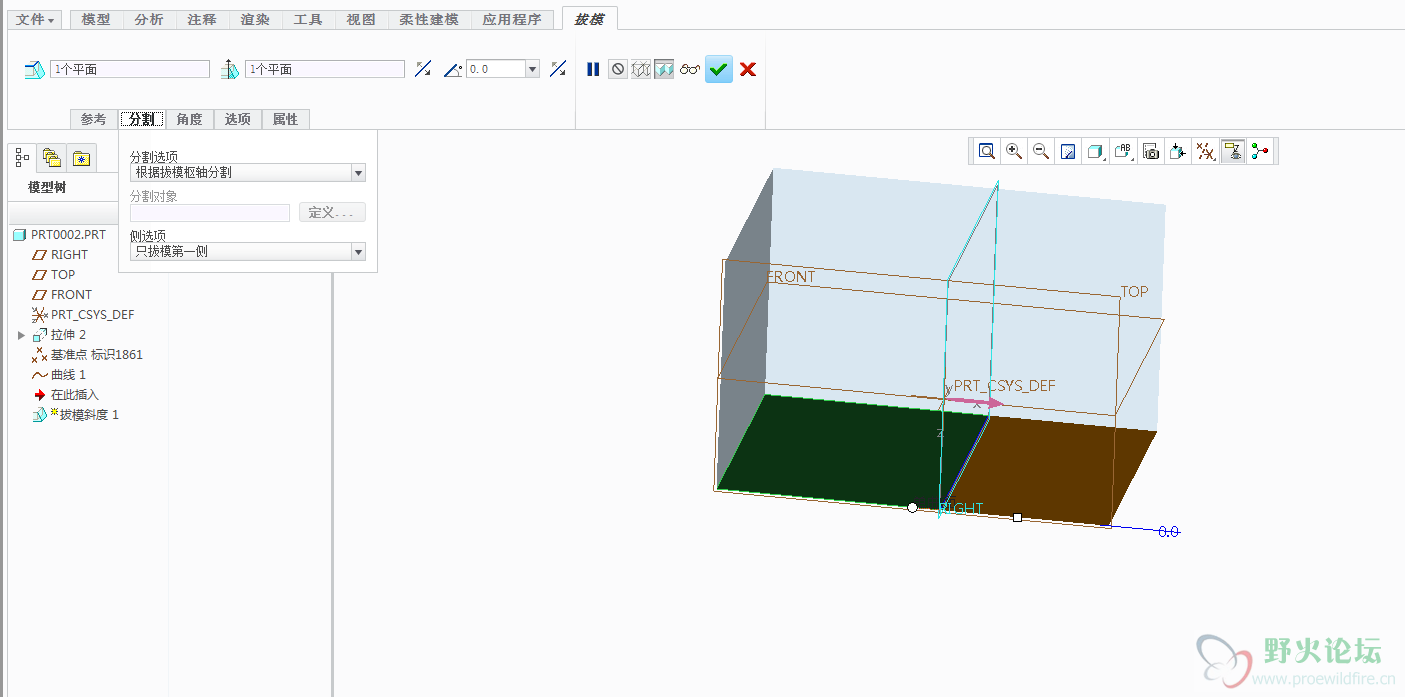

 楼主| 发表于 2016-8-13 09:34 | 显示全部楼层
clint 发表于 2016-8-12 22:33
拔模里面的分割可以实现。这个是不是你需要的效果?
非常谢谢,学习到了

发表于 2017-11-1 11:59 | 显示全部楼层
拔模,分割,选要分割处的平面为拔模枢轴。拔模角度零度,单侧拔模。这样面就分割成两个了。
