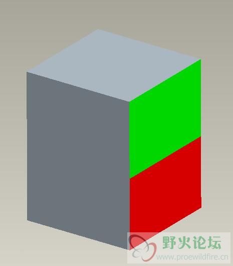

求助各位大神,如何将creo 中如何将一个零件实体的面切割成两个面,切割以后的面可以直接进行特征操作,如图红色的面分割成上下两个面可以单独偏移,拔模等,,,在线等谢谢

发表于 2016-8-11 16:19 | 显示全部楼层
是将实体的一个面用分割线分割成两个,proe没有这功能,破衣只能用分割线分割曲面,分割不了实体面,如果你单纯的拨模 、 偏移都是不用分割面的!

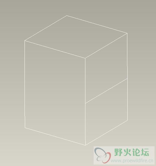

发表于 2016-8-11 16:28 | 显示全部楼层
http://www.proewildfire.cn/forum.php?mod=attachment&aid=MTkzNzMxfDExMzIzNGEzfDE3NjIzNjU5ODh8MHw%3D://193732.jpg

 楼主| 发表于 2016-8-11 17:13 | 显示全部楼层
sprnfys 发表于 2016-8-11 16:19
是将实体的一个面用分割线分割成两个,proe没有这功能,破衣只能用分割线分割曲面,分割不了实体面,如果你 ...
谢谢,其实我的意思如果分型面在我上图的中间的话,我需要两边做不同的斜度所以需要上下两个面进行拔模
138
173
 楼主| 发表于 2016-8-11 17:15 | 显示全部楼层
zjdygdcq 发表于 2016-8-11 16:14
亲   拨模  偏移都是不用分割面的  直接在上面操作就行
谢谢亲,我的意思我想将现在的实体一个面分割成两个面,然后这两个面都可以单独进行操作,可以做不同方向的拔模

 楼主| 发表于 2016-8-11 17:17 | 显示全部楼层
请问大神是如何操作的,tks
302
377
发表于 2016-8-12 22:33 | 显示全部楼层
拔模里面的分割可以实现。这个是不是你需要的效果?
