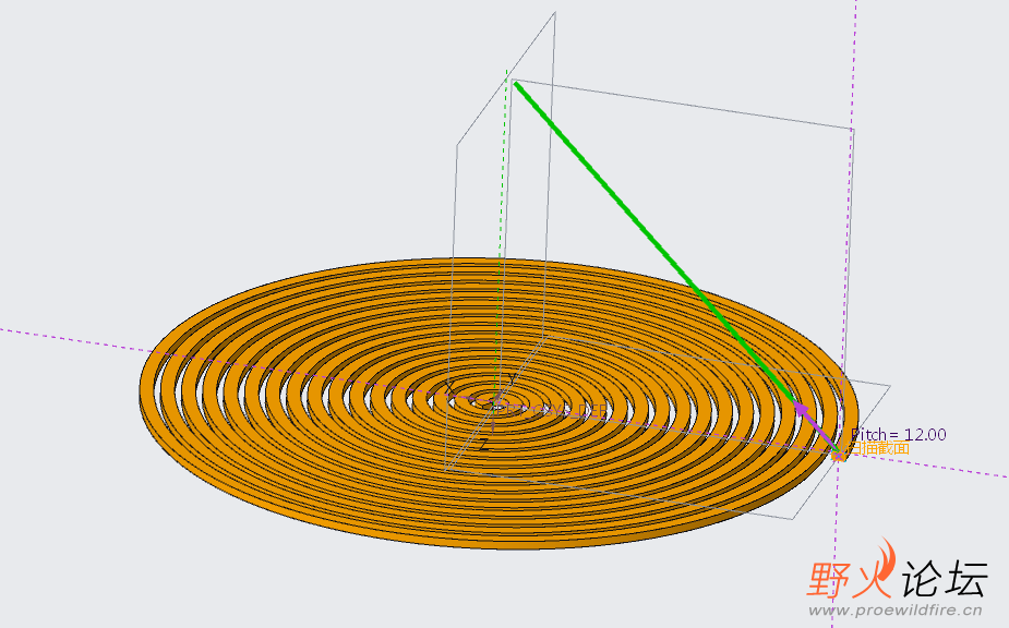

[原创] 螺旋扫描蚊香教程

发表于 2022-8-31 11:52 | 显示全部楼层
不太能理解在这个例子里面 保持截面 和 可变界面的区别,为什么可变截面后就能变成平面呢?

发表于 2023-7-18 09:41 | 显示全部楼层
zouloveqq88 发表于 2017-12-26 16:51
按楼主的方法我做出来的不是平的,请大神指点,是哪里出了问题呢?
看看是不是这样

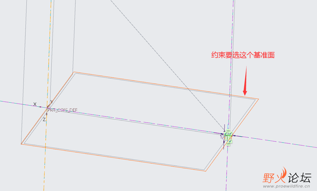

发表于 2023-7-21 15:51 | 显示全部楼层
huangwx 发表于 2017-9-7 11:57
乍回事.怎么我画出来的不是平行的.试了好多次了..
重点两个 1要选可变截面.2要与基准面约束. (另外 间距给整数,高给整数,方便算整数的圈数.  比如高100,间距10.得出是10圈)
