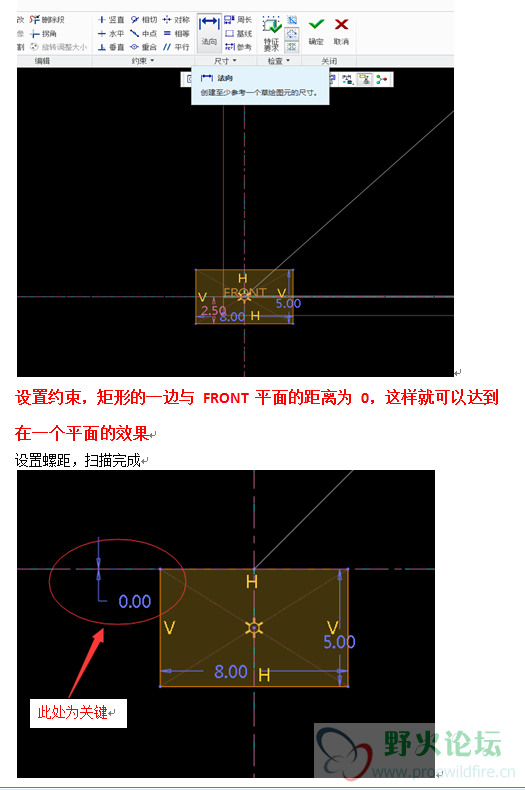

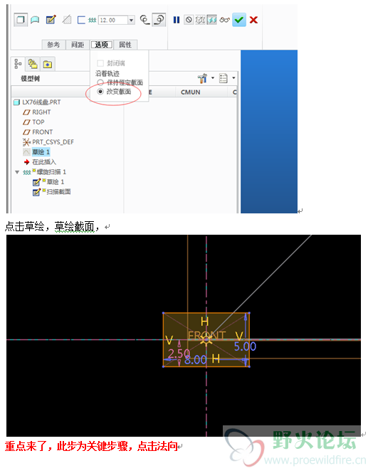

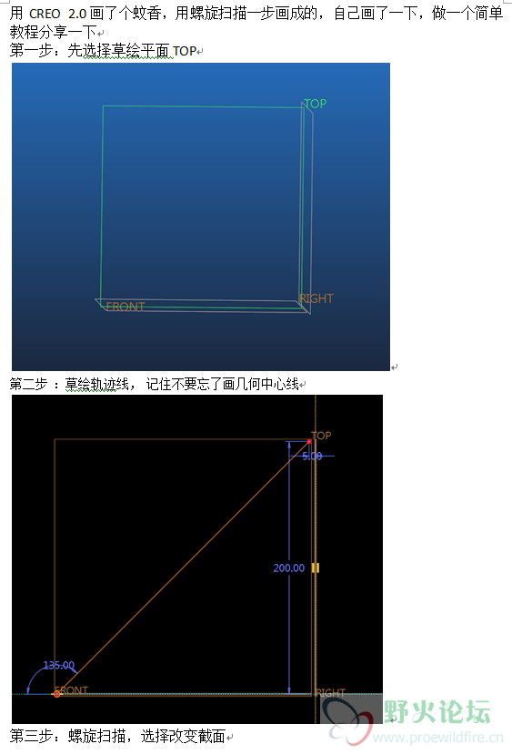

蚊香教程

 楼主| 发表于 2016-8-3 11:49 | 显示全部楼层
最后进行简单的拉伸就可以了

 楼主| 发表于 2016-8-3 11:54 | 显示全部楼层
第一次写教程,受文件大小限制老是传不上去  ,大概 写的能表达清楚了 希望对大家有所帮助
