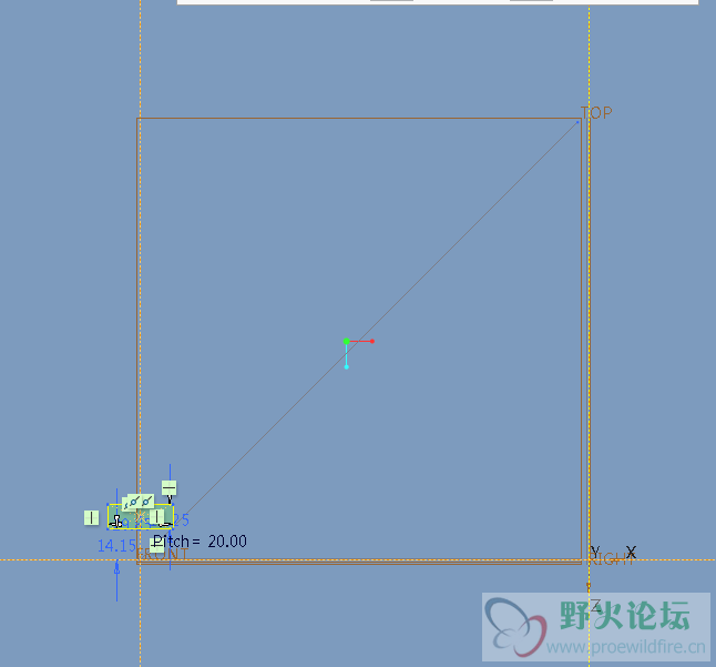

[原创] 螺旋扫描蚊香教程

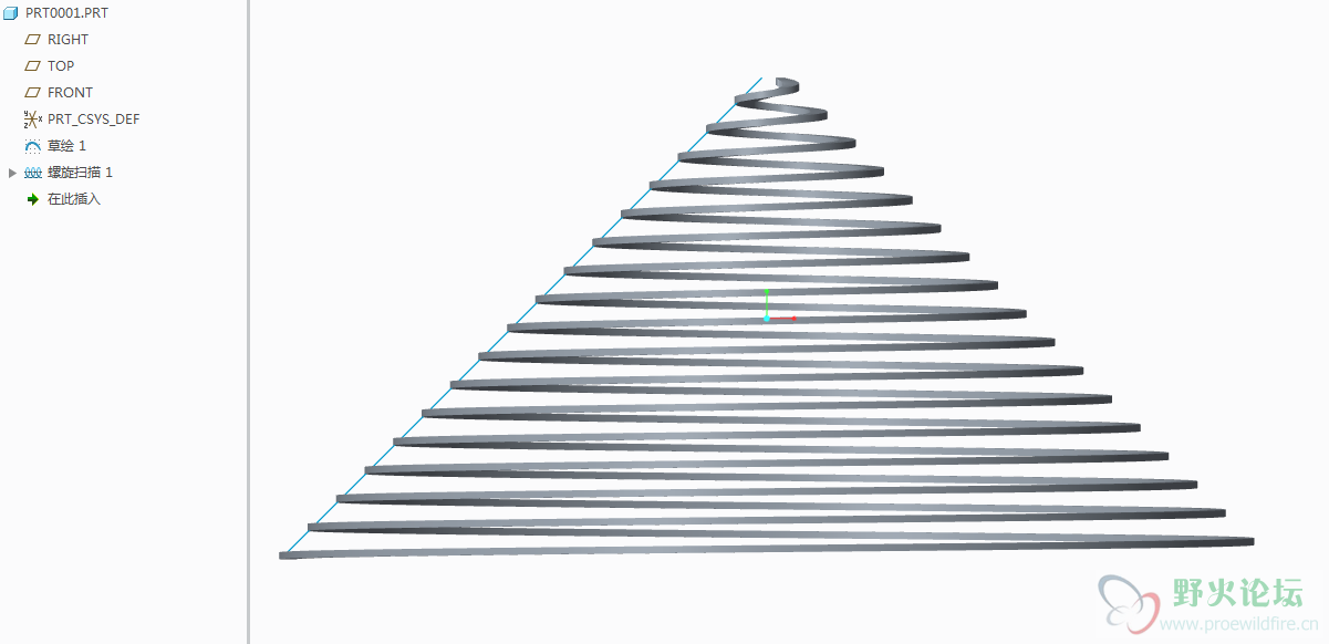

发表于 2017-8-29 10:17 | 显示全部楼层
1.png 怎么画出来这样,也约束尺寸了啊

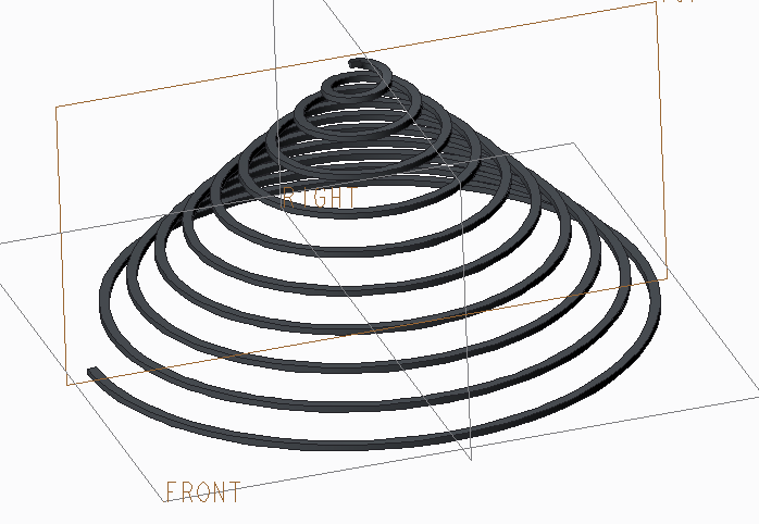

发表于 2017-9-7 11:57 | 显示全部楼层
乍回事.怎么我画出来的不是平行的.试了好多次了..

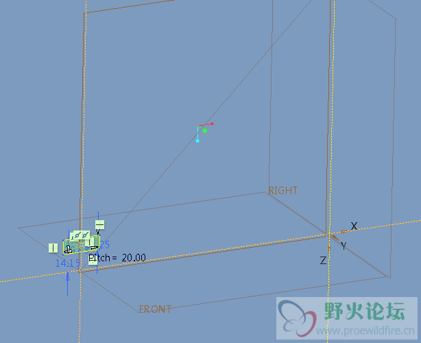

发表于 2017-12-26 14:49 | 显示全部楼层
又多了一个知识面,谢谢楼主的教程,要和平面front做约束,不是草图里的直线

发表于 2017-12-26 16:51 | 显示全部楼层
按楼主的方法我做出来的不是平的,请大神指点,是哪里出了问题呢?

发表于 2018-3-7 21:37 | 显示全部楼层
judemilc 发表于 2017-8-29 10:17
怎么画出来这样,也约束尺寸了啊
creo新版本都不能用螺旋扫描做平面螺旋,只能平面螺旋曲线扫描了
338
387
发表于 2019-12-3 10:42 | 显示全部楼层
用CREO画不能跟front平面平行,所以不行,有其它的办法吗

发表于 2020-2-27 11:59 | 显示全部楼层
刚试过了,楼主最误导人的地方是他那图片上的截面, 截面(中心矩形)绘制时不要把中心点放在相交线上,这样就很容易做出来!至于约束到front平面上,绘制好截面后,按住鼠标中间转动一下图形就能看到这个平面了,在和矩形上的一个边定义尺寸为0或者重合就可以了!如图片这样绘制矩形截面就容易成功!
