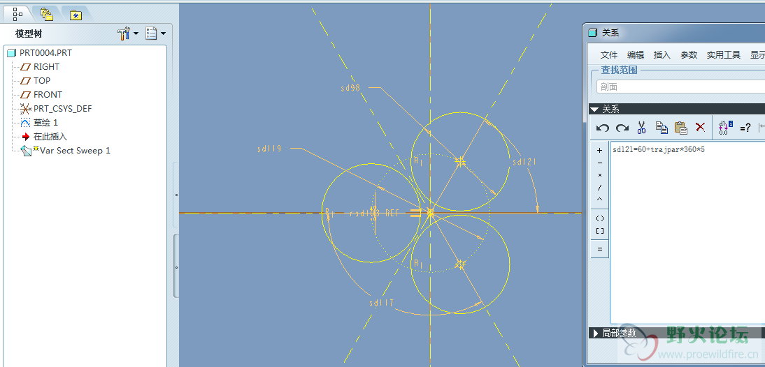

我在网上看了不少实例,可是就是无法扫描出来,请大神教教我,是哪个细节出问题了,谢谢!

      用VSS是首选。
      可以注意参阅这个主题帖:
      http://www.proewildfire.cn/thread-134557-1-1.html
    【画麻花绳...... 】。
      此主题帖的 2# 和 3# 回帖都有很中肯的提示 : 注意正确运用中心线;不宜使用太多的构造线 ...... !
      自己去看看吧 !
