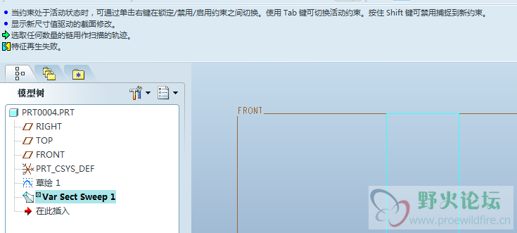

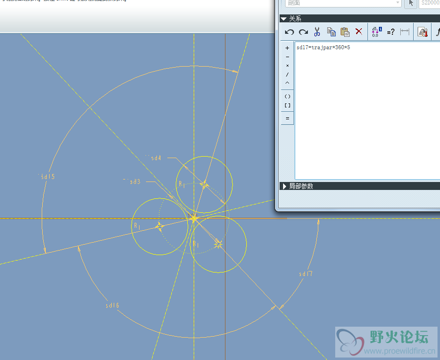

想画如图的麻花绳,为什么老是在VSS这里失败啊

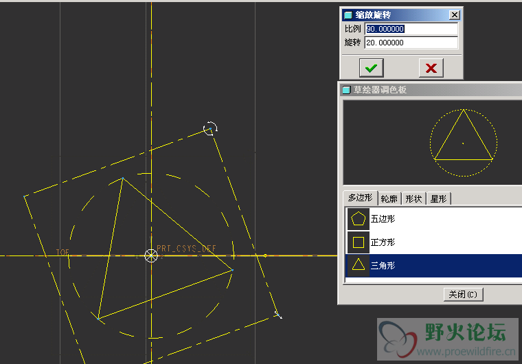

应该是你的画的中心线的缘故   你将构建线 采用外切圆三角形的形式  再画圆心连接三角形顶点线 作为关系式标注的角度线  如下图

这种图不要用过多的构造线,很容易就约束上了,然后关系式就失效了

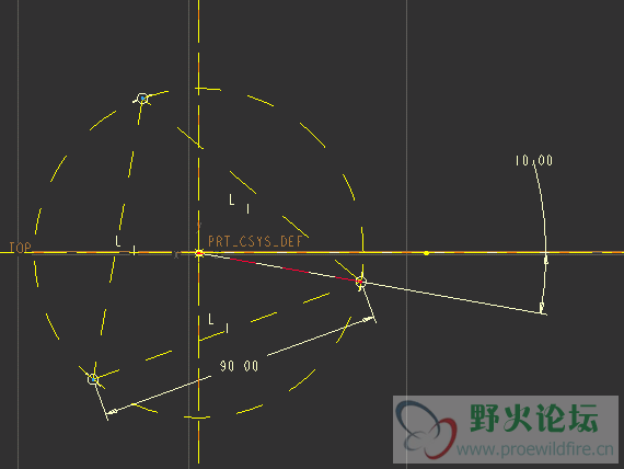

请问sd5这个尺寸是哪个尺寸

发表于 2016-7-23 07:29 | 显示全部楼层
wk242802 发表于 2016-7-21 14:06
请问sd5这个尺寸是哪个尺寸
最大的白线圆
下面图 中的10尺寸

谢谢,那天解决了,是我画的小圆直径过大
