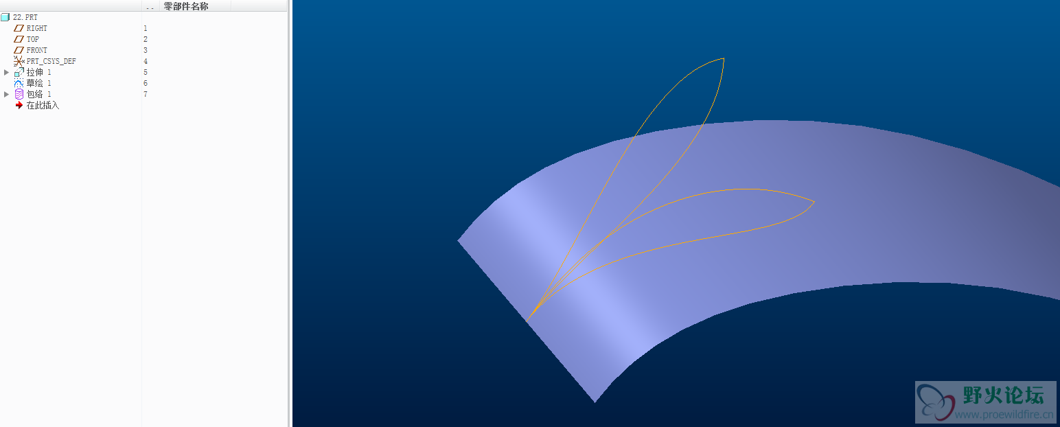

[求助] 如何将草绘的图形,按照原尺寸投影到曲面上

发表于 2016-7-18 08:37 | 显示全部楼层
这个问题其实并不难,投影无法将定长的投到曲面上,想将原草绘以长度不变的形式铺在曲面上,只能用包络这个命令,对于起点重合是可以通过草绘坐标系、包络时选择坐标系来控制;学习了,感谢楼主和版主
附件是原文件,供大家参考学习!
上图

 楼主| 发表于 2016-7-18 10:33 | 显示全部楼层
上传的压缩包有问题,打不开

发表于 2016-7-18 10:47 | 显示全部楼层
哟,可能是我们公司电脑上有加密软件,不能外发,不好意思啊,只能截图给你了
 楼主| 发表于 2016-7-21 17:03 | 显示全部楼层
我发的prt的能做出来吗
97
111
发表于 2016-7-22 07:53 | 显示全部楼层
春晓19901009 发表于 2016-7-21 17:03
我发的prt的能做出来吗
可以呀,都一样的
 楼主| 发表于 2016-7-22 15:20 | 显示全部楼层
wsg1986919 发表于 2016-7-22 07:53
可以呀,都一样的
能把做的过程详细说明下吗
发表于 2016-10-4 16:08 | 显示全部楼层
但长度不一样
