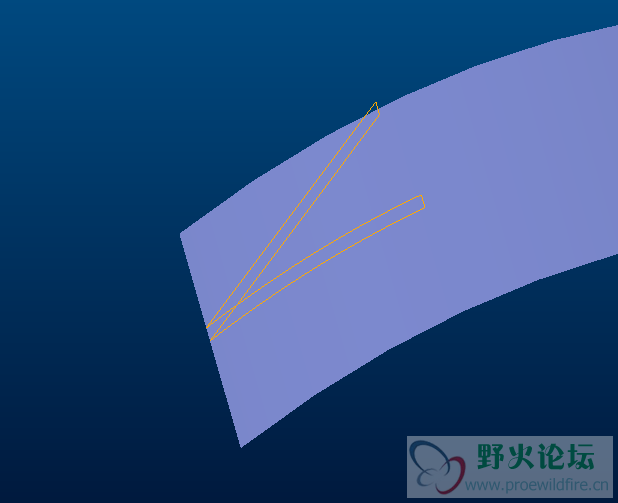

求大神指导,如何将草绘的图形,按照原尺寸投影到曲面上,而且保证投影后起始位置和草绘起始位置一样

发表于 2016-7-14 08:54 | 显示全部楼层
不知道你说的是不是这样?如图所示

发表于 2016-7-14 09:32 | 显示全部楼层
使用 包络 ,就和原尺寸一样了。
发表于 2016-7-14 09:38 | 显示全部楼层
你所问的不太理解,可以这样吗,有条件吧?包络要是遇到有角度什么的比较大的面,还是不一样吧。
 楼主| 发表于 2016-7-14 10:49 | 显示全部楼层
wsg1986919 发表于 2016-7-14 08:54
不知道你说的是不是这样?如图所示
对,但是我这弄不出来啊

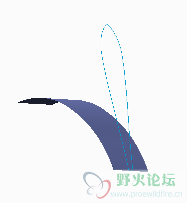

 楼主| 发表于 2016-7-14 11:08 | 显示全部楼层
不知道你说的是不是这样?如图所示
prt0001.prt.zip (115.29 KB, 下载次数: 57) 我画的在这,帮忙看下哪里有问题,谢谢

发表于 2016-7-14 14:16 | 显示全部楼层
你这个图我也对不齐,不知道是哪里有问题???
