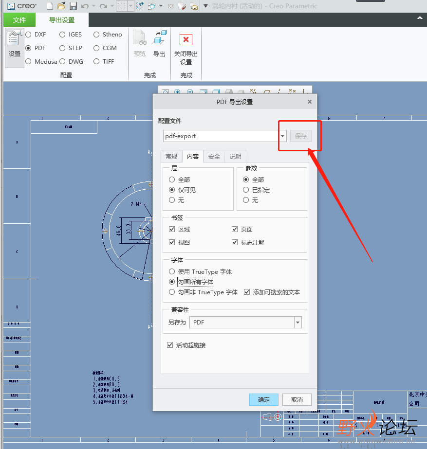

发表于 2022-4-22 16:13 | 显示全部楼层
多谢多谢 1650615279(1).jpg    但我的 不能点保存
