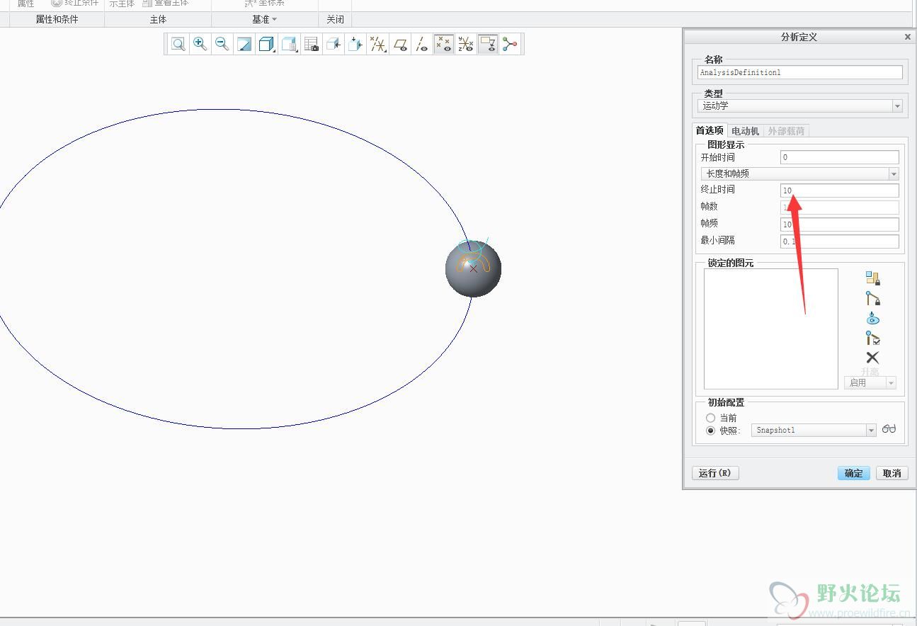

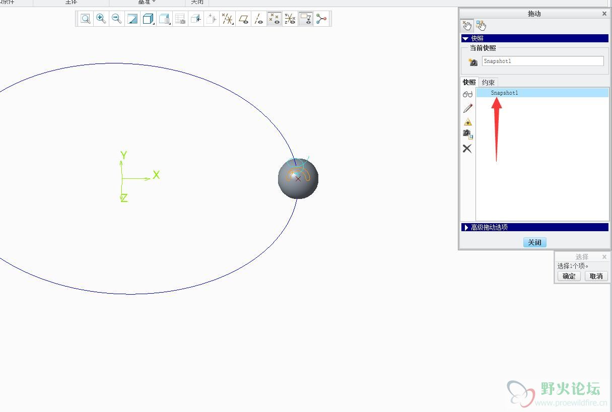

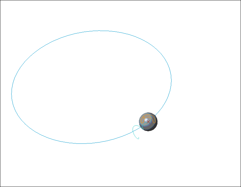

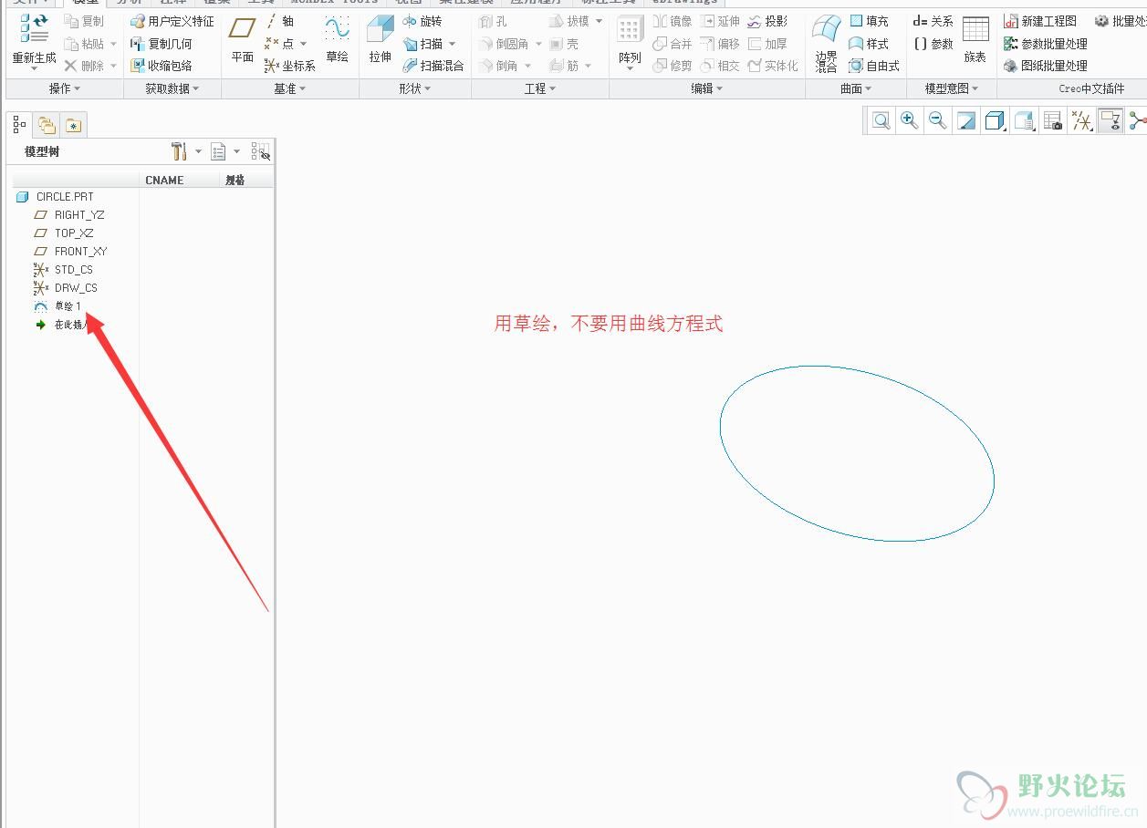

chaofan_21 发表于 2016-7-1 09:05
请斑竹帮忙看看我错在哪里?谢谢!
这个问题我来回答你吧,你第一个文件里是用草绘画的,因为圆是封闭的,对小球没有约束,所以小球会在这个圆上一直运动下去。而你上传的第二个文件里圆是用曲线方程做的,也就是x=30cos(360*t),y=30sin(360*t),z=0.初一看这也是画圆的方程,似乎没什么不对,但是仔细一想就知道了。t从0变化到1,相应的(x,y)沿圆周转一周形成圆。虽然看起来是封闭的,这样的圆是有边界的。也就是从圆的起点随着t的变化x,y相应的变化,变化到1就停止了,如果你不好理解,你将圆想象成一个方程控制的不封闭的图形就明白了,当你将360*t变成5*360*t,你发现小球可以运动5圈,依次类推。所以,你仿真时为了避免错误,可以仍然用草绘圆来做轨迹槽。

 楼主| 发表于 2016-7-1 12:05 | 显示全部楼层
多谢各位的热心回答,知道问题出在哪里了,不该用方程
