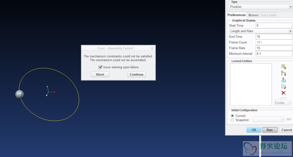

小弟在做钢球在封闭曲线运动时,总是转半圈就停下,然后报错,不知怎么回事儿,求大侠解决,谢谢!

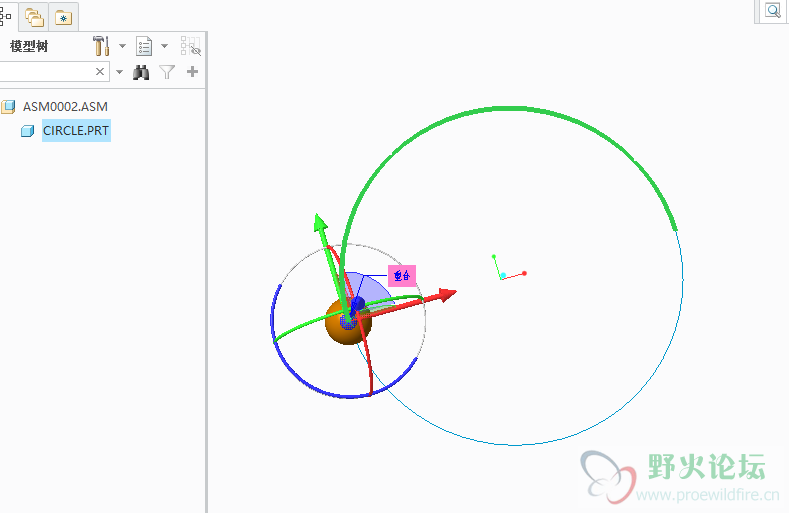

发表于 2016-7-1 08:28 | 显示全部楼层
很简单,那是因为你的槽约束轨迹只选了封闭图形(圆)的一半,所以才会转半圈就停下来,你将另半圈也选上就好了。如图可以看到你的轨迹只有一半是被选到的。

发表于 2016-7-1 08:51 | 显示全部楼层
按住ctrl可以多选的!

发表于 2016-7-1 09:03 | 显示全部楼层
chaofan_21 发表于 2016-7-1 08:37
怎么选择呢,这是一个完整的圆弧呀,在槽约束里面怎么选择完整的圆弧?望赐教
6楼金舵主的回答正解。

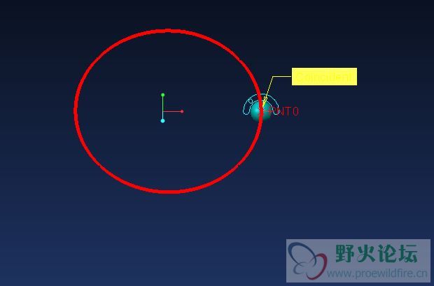

 楼主| 发表于 2016-7-1 09:04 | 显示全部楼层
请看一下我的附件,这样做过程有问题么,但是依然报错.谢谢!
2.zip
194.19 KB, 下载次数: 15
