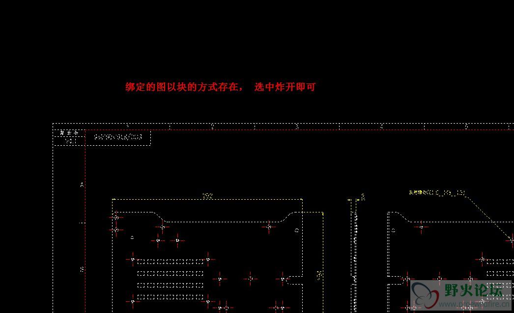

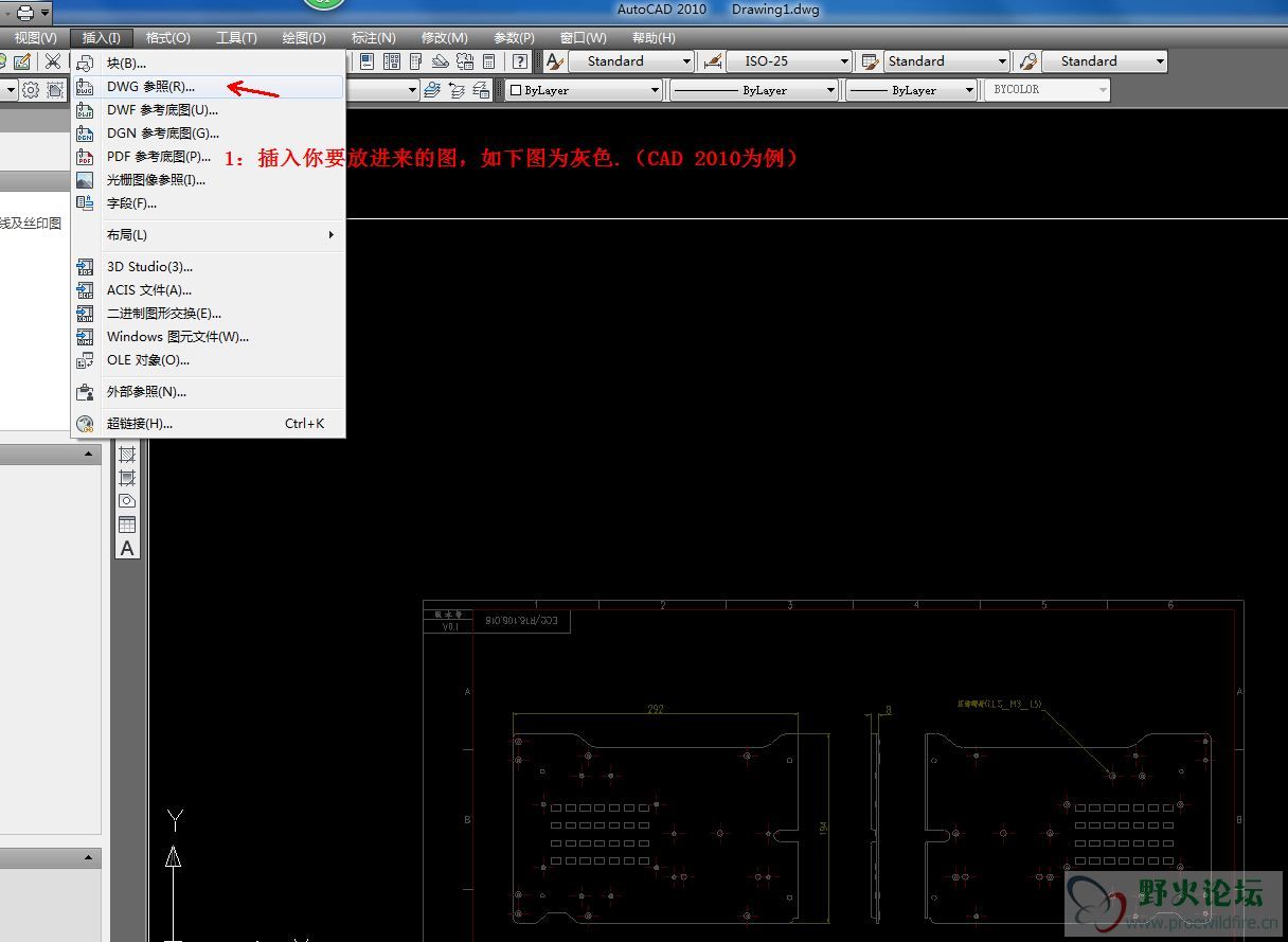

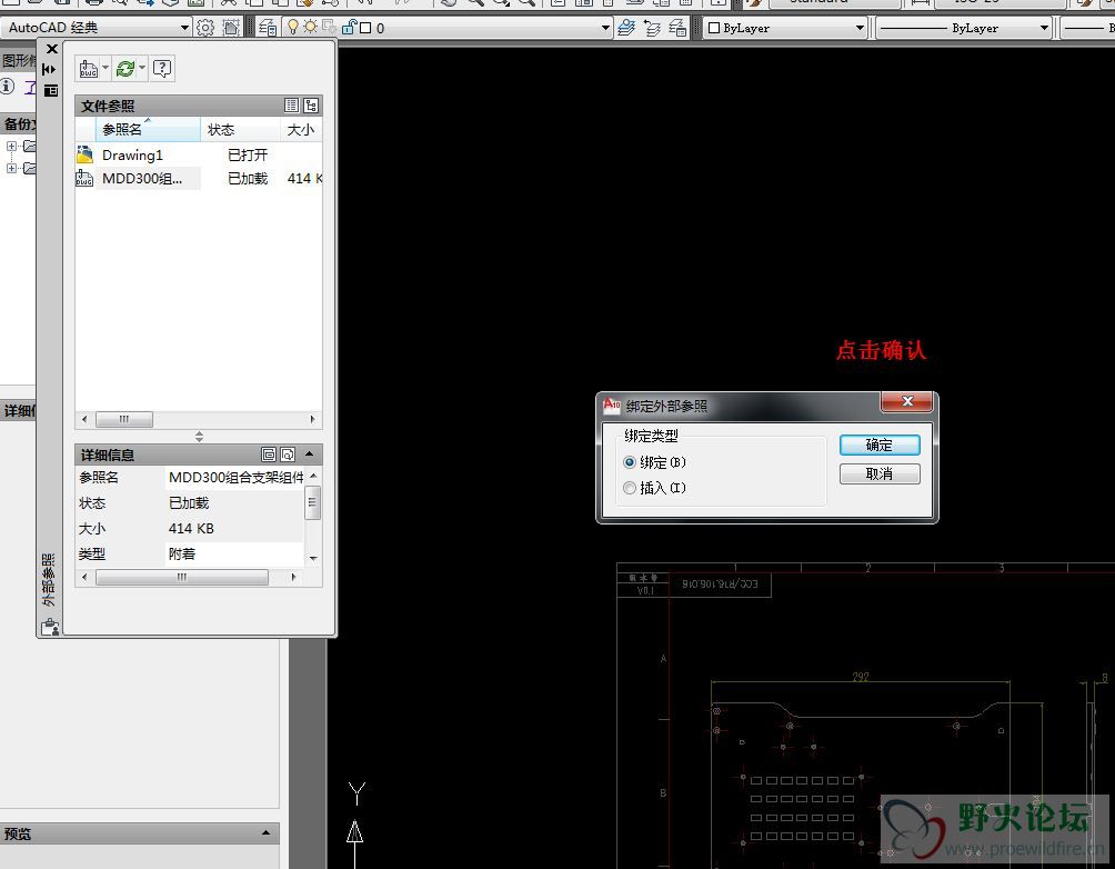

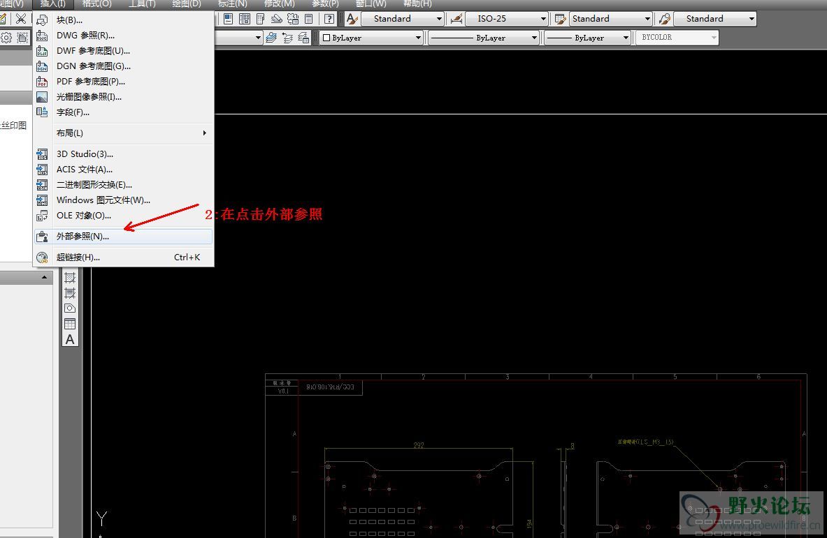

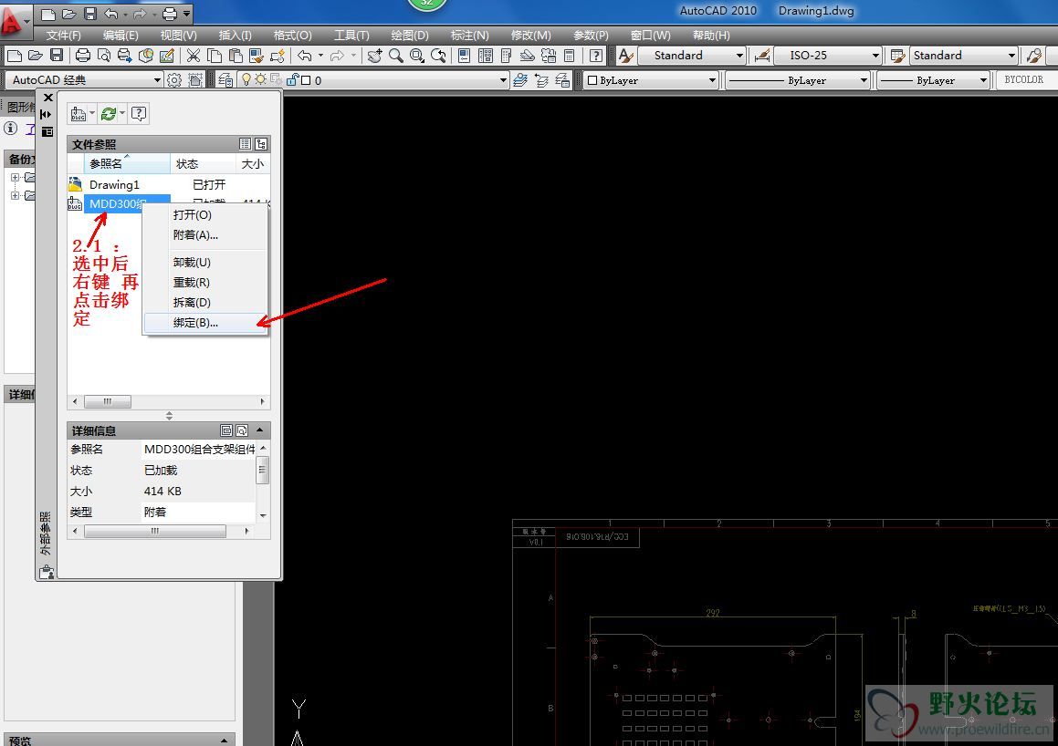

一定要在creo里面事先调整好比例,没调整比例就会被系统默认一个比例,所以在CAD里面就不是1:1的了

建议以后制图,如果要用DWG格式存档,还是导图时用1:1,再到CAD中标注,或者直接用CREO制图存档,以后3D修改也方便

这是creo与cad标志样式不一样,只要移动或复制都会变,只能导出来标注,或者不倒成cad,或把尺寸爆炸再移动
