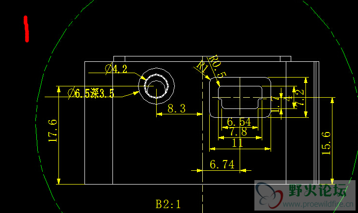

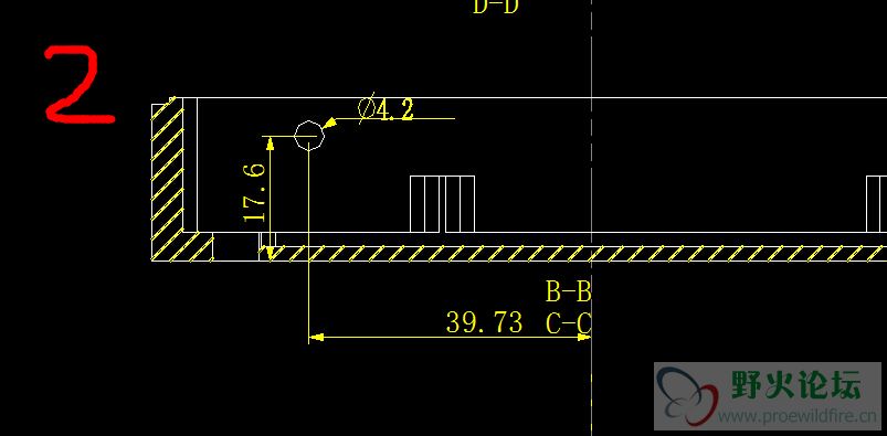

求助各位大神,遇到一个问题:我用CREO出完工程图,导出DWG格式,再到CAD排列图纸,其中出现问题 CREO导出DWG后尺寸是正确的如图1,2所示,但是复制粘贴到另一份图纸后变成如图1′  2′所示,尺寸发生错乱。请各位大神帮忙看看怎么解决,谢谢 1.png     2.png     QQ截图20160629153736.jpg     QQ截图20160629153825.jpg

我也遇到过,不过我们一般都是在CAD用SC比列重新换。

你好 谢谢 但是用SC 设置比例的话 视图变小 尺寸数值虽然对了 但是位置会错乱,而且我发的图2里的明明是4.2的孔 怎么复制后变成0.6了呢?谢谢你

SC换的是整个导出来的CAD图,不是单个尺寸比列。

一般你用creo导图的时候一定要调整好比例,最好是用1:1的比例,如果不行再选择其他相对好调整的比例,到时候用CAD打开再缩放尺寸就可以了,比如说你在creo里面的比例是0.5,你在CAD里面就需要放大一倍了
