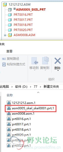

还是缺少prt0021和prt0022,你模拟的时候能动吗?你希望达到什么样的效果?现在能到什么程度?什么功能没解决?
可以拖动  但模拟动画不行

我差不多已经知道是什么原因了,你先看下效果是不是应该这样,然后我再给你分析分析。

如果你只是想让机构动起来的话,不选静态,分析时不选静态选位置就可以了。

对 就是这样  能否详细说明 感谢

最简单的办法就是新建组件,然后根据实际的机构方案进行重新装配,你所说的问题都可以得到解决。你使用了SKEL文件,自然做起来有可能产生你意想不到的错误而且还没办法检查。
