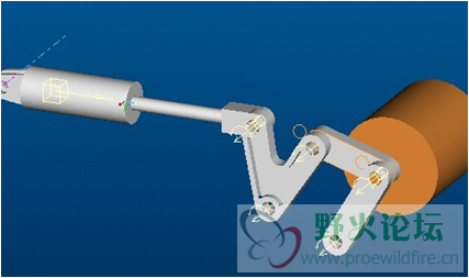

自顶向下设计连杆后发现不能进行机构分析,显示质量为0,更改后还是不能模拟运作,请大师帮忙,谢谢了
大师们请看 在连杆开始端添加一个滑块,在圆柱滑块接头上放置一个驱动器,以模拟运动范围。
处于“机构”应用程序内才能定义驱动器。
选择“应用程序”à“机构”;
定义一个伺服电动机:选择“机构”à“伺服电动机”à“新建”;
从圆柱组件中选择滑块接头;
将“模”更改为一个余弦函数;输入值 A=1.75(由于需要总行程为 3.5”,因此振幅等于总行程除以 2)C=3.25 这是我们需要的偏距。这将使圆柱的行程介于 1.5” 到 5”(总行程)之间。
现在,设置一个分析以查看机构。
选择“机构”à“分析”然后就动不了

发表于 2016-6-28 14:13 | 显示全部楼层
材料属性更改了吗

发表于 2016-6-28 14:49 | 显示全部楼层
模型发上来看看

发表于 2016-6-28 16:10 | 显示全部楼层
menglu3099 发表于 2016-6-28 15:51
大师 帮我看看 已上传附件
你只发装配图没有prt图我是检索不到,打不开的。

发表于 2016-6-28 16:29 | 显示全部楼层
menglu3099 发表于 2016-6-28 16:22
我没有权限发这么大的附件,可以加个QQ吗
你可以在压缩的时候设置每个压缩文件的大小,这样上传大家都能看到,一起解决问题。我用户名的数字是我Q。
