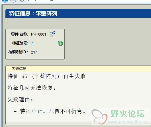

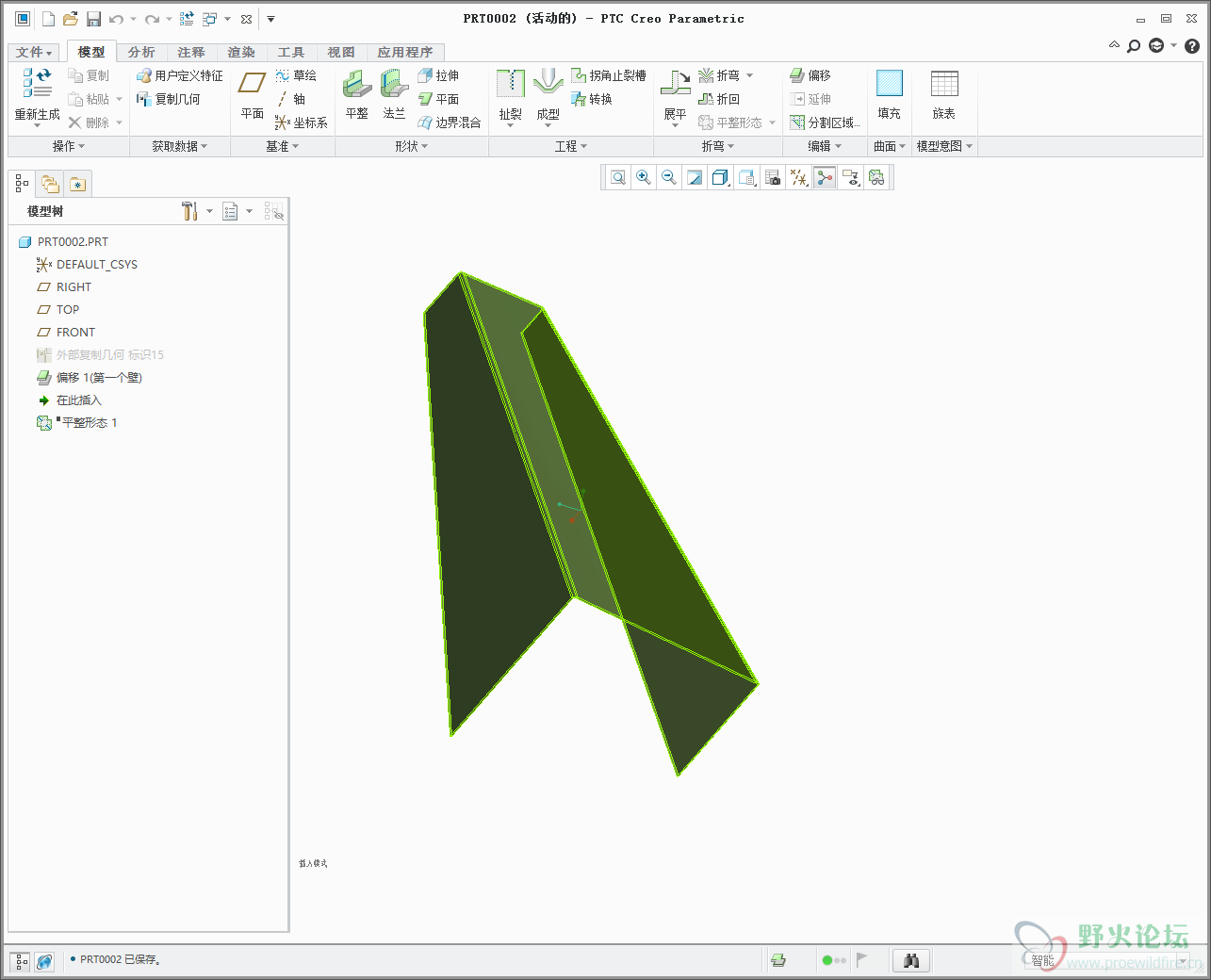

我是通过扫描混合得来的曲面,然后分两部分发布几何,然后偏移成钣金。最后就展不开,是不是在折弯的地方应该加两洞?

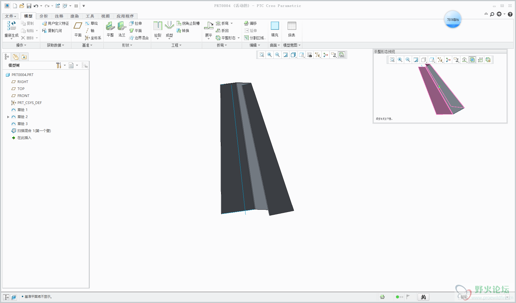

prt0004.prt.rar (66.42 KB, 下载次数: 12)

发表于 2016-6-22 13:36 | 显示全部楼层
這種直接用鈑金畫不行嘛

 楼主| 发表于 2016-8-22 19:59 | 显示全部楼层
张功华 发表于 2016-6-22 13:36
這種直接用鈑金畫不行嘛
直接用钣金混合画出来但是展不开

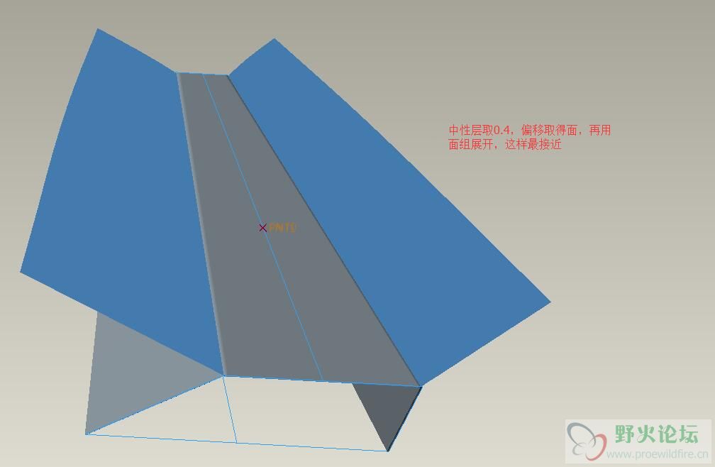

发表于 2016-8-23 10:59 | 显示全部楼层
用面组展开应该也可以

发表于 2016-8-23 21:23 | 显示全部楼层
我之前用抽壳形状,可以展开
参照如下帖子 :
http://www.proewildfire.cn/thread-134829-1-1.html

 楼主| 发表于 2016-10-19 11:57 | 显示全部楼层
a312223 发表于 2016-8-23 10:59
用面组展开应该也可以
面组展平的边缘都不是直线了

发表于 2016-11-25 18:33 | 显示全部楼层
已经展平,使用横截面驱动展平
prt0004.prt.zip

 楼主| 发表于 2017-1-4 14:42 | 显示全部楼层
jiangxue 发表于 2016-11-25 18:33
已经展平,使用横截面驱动展平
谢谢
