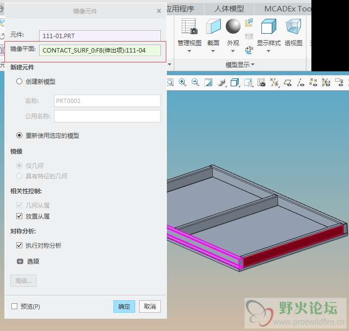

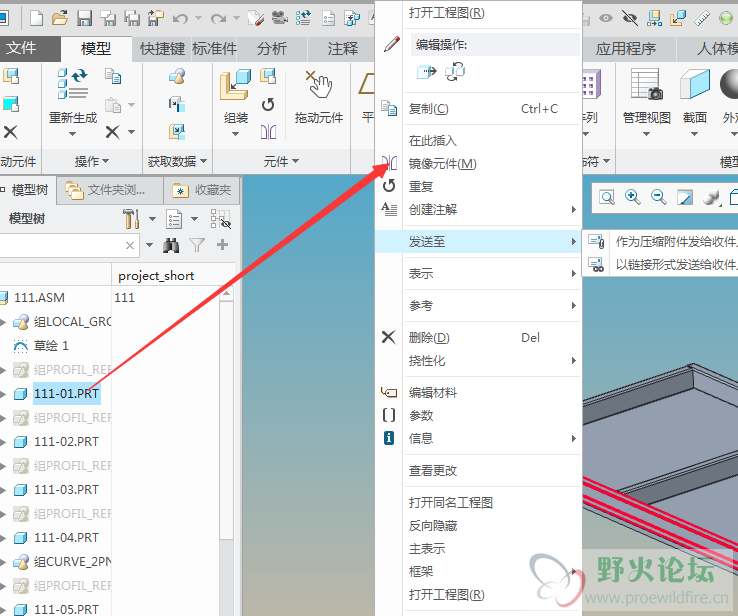

creo4.0已经能实现了他的想法:
1、组件中点击你想重复装配的元件(不单单指的是零件)右键,点击镜像元件,
2、点选重复使用模型
3、选择一个镜像平面:
4、点击确认,那么对称安装的元件就好了:

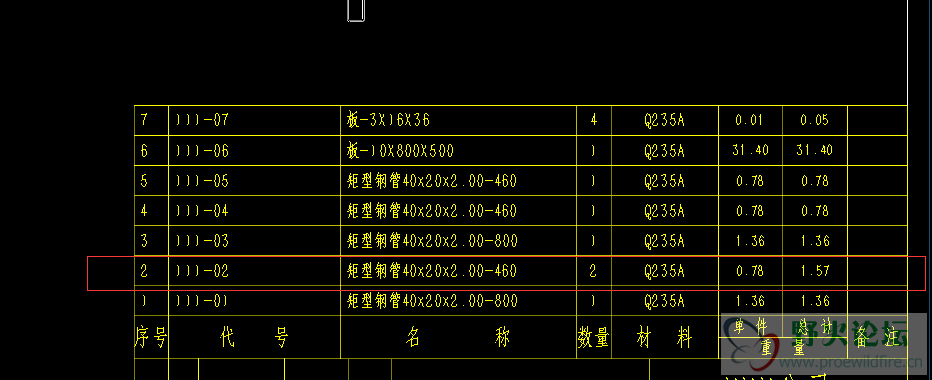

5、bom出现了汇总了吧:
