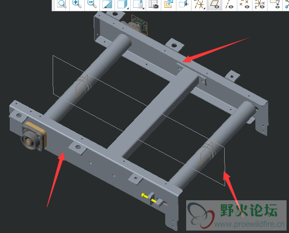

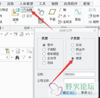

问题是这样的:在组件模式下通过镜像创建的零件(通过镜像能非常快速的创建对称零件,通过镜像创建零件不能同名,要是同名这个问题就好解决了),但是在工程图生成BOM表时,生成独立的两行,我是想问能不能有办法把这两行合并在一行。

镜像的本来就是两个零件你怎么合并?一张图能做出两个不同零件?

如这张图纸中的左右侧框架就是通过镜像生成的,不是直接装配能搞定的,他们完全关于中间的平面对称,但是在生成工程图BOM表时,是生成的两行,能不能通过设置搞成一行,
但是在天河CAD明细表中能完全设置一行,在备注中注明一下左右对称就可以了,就不用出两张平面图纸了。
发表于 2016-6-21 23:03 | 显示全部楼层
镜像是两个零件, 同一个零件的话用重复,或多次装配

发表于 2017-5-16 17:14 | 显示全部楼层
对称件用逻辑上来讲就是两个不一样的零件,那么在Creo里,就是需要两张图纸体现,如果公司要求不高的话,就取名框架A和框架B,然后出A的图纸注释下AB对称也行。

发表于 2017-5-16 20:48 | 显示全部楼层
不要说结构不一样是两个零件,就是技术要求不一样,材料不一样也是两张图
