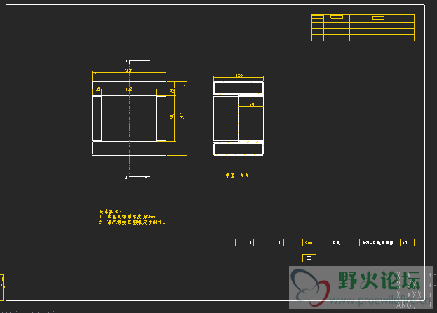

为什么CREO 3.0画好工程图后,保存关闭再打开后,图框没了,求解决。
