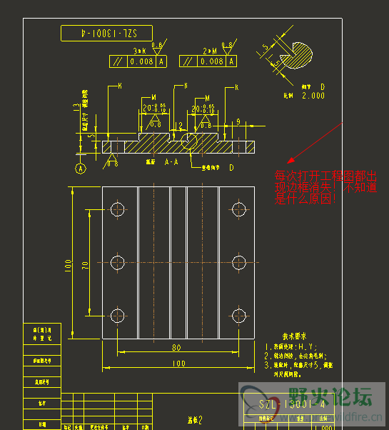

[已解决] 每次打开工程图会出现图框内框消失...

请懂的道友说说...

发表于 2015-12-3 11:42 | 显示全部楼层
看看你的模版文件,重新保存。重新提取。试试。

 楼主| 发表于 2015-12-3 12:03 | 显示全部楼层
这个已经试过了,每次需要重新读取frm模板,然后边框就出来了。有没有根本的解决办法?

发表于 2015-12-3 13:17 | 显示全部楼层
  是不是显卡的关系??

发表于 2015-12-3 14:07 | 显示全部楼层
图框文件可能被你修改过,建议找到原来的图框文件粘贴进去试试看

发表于 2015-12-3 14:11 | 显示全部楼层
你保存的时候要选择备份保存,这样你的图框就会一起保存的一个文件夹了,这样下次打开就没问题了,你这是图框跟图纸不在一个文件夹,检索不到图框所以打不开,你之前打开没有拭除,就有frm模板的打开记录,所以会检索到
发表于 2015-12-3 15:02 | 显示全部楼层
你去config修改模版路径到你用的那个模版路径上保存就可以完美解决了

发表于 2015-12-3 20:16 | 显示全部楼层
把你的格式文件放到系统目录里
\Creo 3.0\M060\Common Files\formats

 楼主| 发表于 2015-12-4 08:01 | 显示全部楼层
谢谢诸位!为题已经解决了。8/9楼是正解!谢谢!
